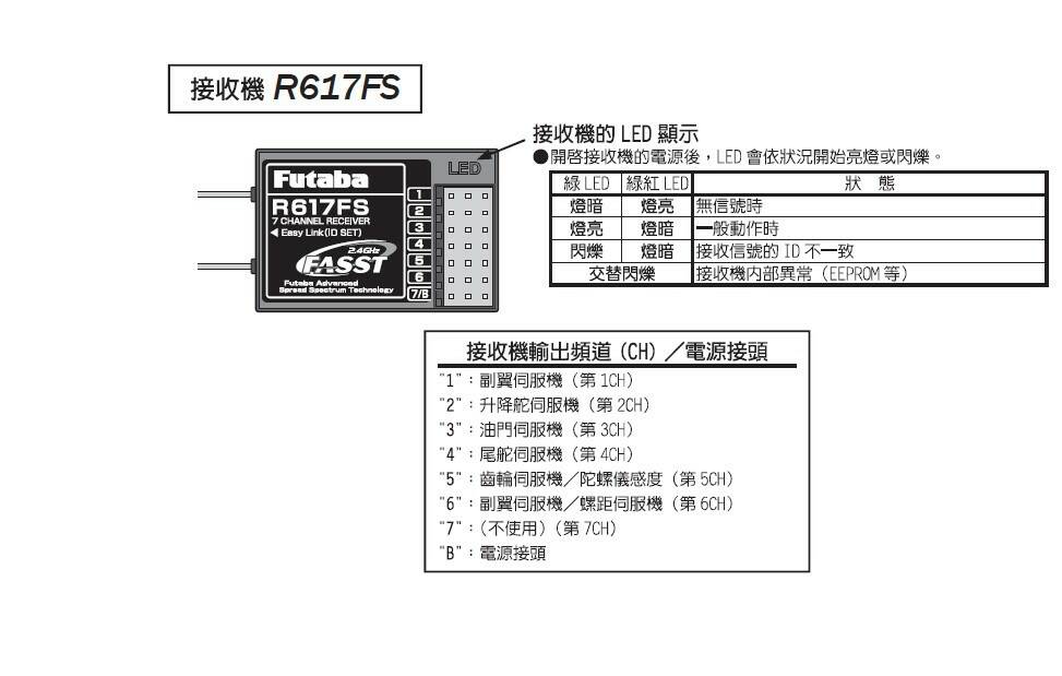

感謝回覆,另外請教一下:
我的接收機是FUTABA R146IP 他的通道有6個,分別是CH1,CH2,CH3,CH4,CH5,CH6/B,那我的電子調速器(或稱速控器)要接在第幾隻腳壓?因為每種接收機接的方式都不一樣所以才要請教一下
這是我下載我遙控器的說明書裡的接收機型號跟我的不一樣
接收機通道腳位
接收機通道腳位

接在第3動即可~^^
