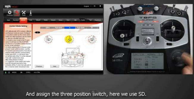

請問陀螺儀有三種控制模式,如何在遙控器中指定哪個撥桿做為控制開關?這會佔一個通道嗎?下圖 Naza-h 設定畫面指定 SD 開關為控制開關,DSX7 和 Devo7 該如何指定?謝了。

n 大,請問這樣設定的意思是不是這樣?
gear>mix, Gear 通道原本由 Gear 開關來控制,現在改為 Mix 開關來控制。
gear>act,設定此開關為控制開關。
如果把伺服接到 Gear 孔,應該可以透過 mix 開關來控制伺服器囉?

對啊,gear指定到mix開關,act是開啟也就是gear功能開啟,但mix指定給gear後開關的數值還沒試過
另一個方法把gov調速器激活到gear,鎖尾感度線插到gear
aux2同樣設定gyro 並把控制模式的線插aux2
然後進function>gover(調速器激活後會多出來)分別設定no st1 st2 th四種模式感度
gyro則設定手動 開關設定mix 再指定pos0 pos1 pos2數值

謝了,用了一年多才搞懂 output 是甚麼,原來前五動是不能改變的,後兩動可以有一點彈性,可以指定用別的開關,第七動還可以指定給 Governor 使用。
 樓主| 發表於 2013年9月19日 02:24 PM | 顯示全部樓層
終於有概念了,原來 naza-h 已預設 Gear 通道為控制通道,遙控器預設 Gear 開關對應 Gear 通道,因控制開關需要三個位置,才需要把 Gear 通道指定給另一個有三個位置的開關,如果不指定,Gear 開關仍可當做兩個位置的開關,只不過少了一段而已。
