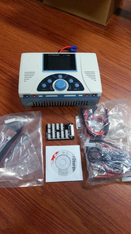

期待好久的充電器終於到手囉!!!
保證飛到手軟~~~~
4010duo
4010duo

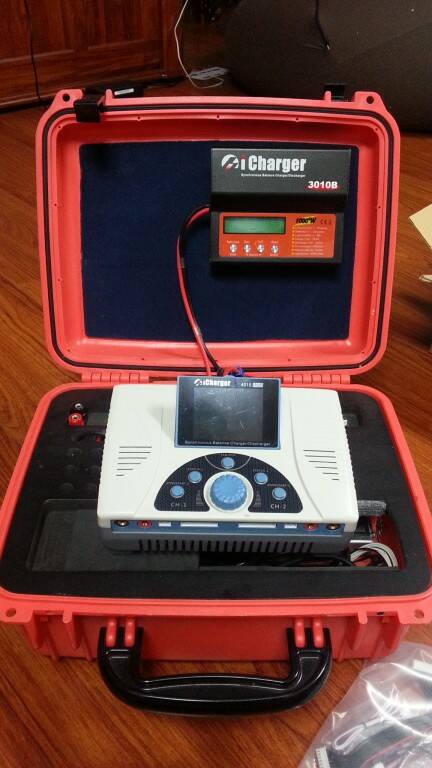

1000w vs 2000w
1000w vs 2000w

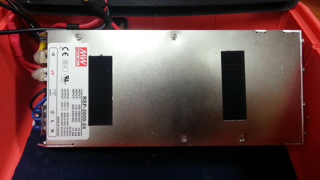

2000w電供
2000w電供

恭喜!但我有疑問。
1. 用 1000W 電供及充電器不是也一樣飛到手軟嗎?
2. 開到最大,兩顆 6S 並充,2000W/2/25.6V = 39A,一般鋰電應該無法承受 39A 充電電流。
3. 如果四顆並充,單顆充電電流是 18.5A,5200mah 約十分鐘充完,十分鐘充完四顆,兩顆一組飛 700 級電直,五分鐘飛一趟?
好像 1000W 就可以做到相同的效果。
 樓主| 發表於 2013年9月18日 05:40 PM | 顯示全部樓層
1000W就個人來說當然是足夠~~一般我們幾乎都是和飛友一起飛~6S-7S電池加一加少說也7-8組~6S電池一般都是並聯兩組充電~~用1000W充一次只能充一組~為了一次能並聯四顆~~所以才需升級2000W充電器~~~
在飛場等待最久的就是充電時間~~所以充電器材越多大家飛友爽飛的時間也就越多囉^^~~~
