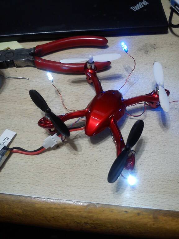

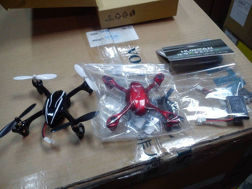

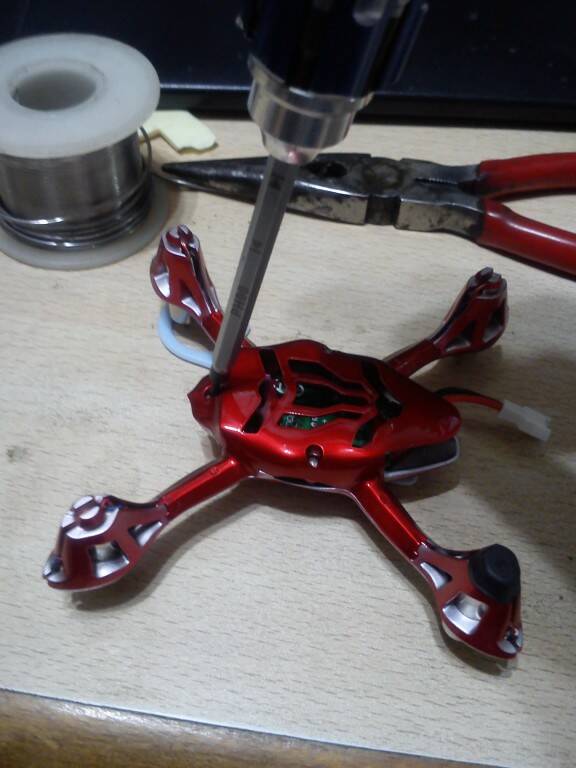

原始的是左邊的黑色版本,這次準備了紅色的新殼

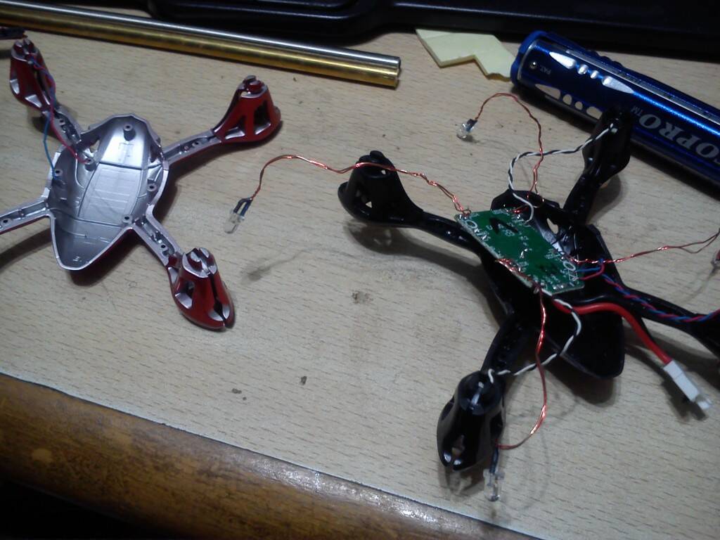

首先先把機身倒過來,然後解開三個固定螺絲後,把底殼拆下,拆底殼時各端如果拿不起來,可以微微的折彎支架部分,小心別折斷,打開後先幫配線圖拍張照以免忘記

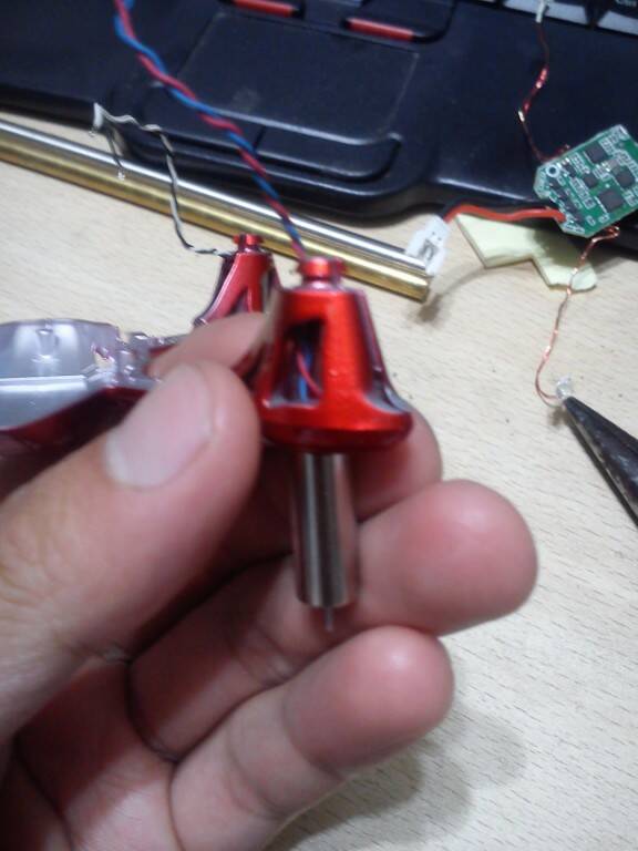

接下來先將LED小心往上推拉離機身,然後開始一顆一顆解焊馬達的電源線,然後往機身上面頂出馬達
一顆一顆塞回馬達

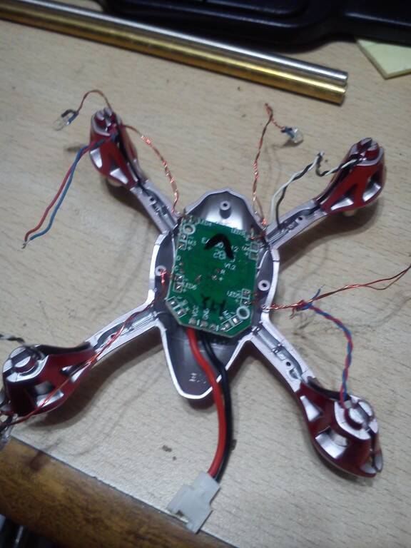

接下來再小心一一把馬達電源線一一接回,線路是表面黏著的,線材很細,飛控板很小,所以不要用功率太大太粗的烙鐵,以免燒壞接點或是正負接點焊錫熔接在一起
馬達全部接回後,試通並且輕推油門微速試轉,燈和馬達都正確無誤後斷電

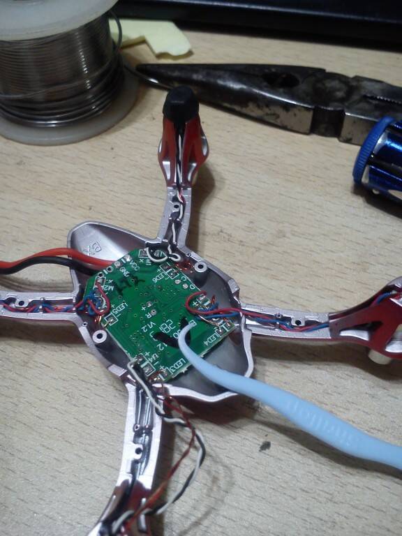

現在開始最難的部分,就是把跟牙線差不多粗的線路塞回原本的走線通道,話說塞回去的工具用的也是牙線,弄灣尖端塑膠部分,比較不會意外刮傷基板和線路,以免短路或斷路
最後把底殼裝回,訣竅是先把各角落支架中斷的插銷塑膠壓下,然後微微扳灣支架(小心別折斷),然後讓卡榫端卡入,完成後鎖上螺絲
貼上貼紙,一切大功完成,試飛ok!
