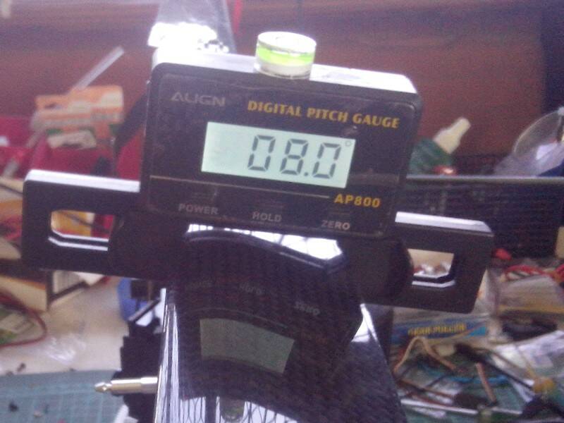

請問設定V-BAR的高手 我設定上有一個不是很清楚的地方請教一下

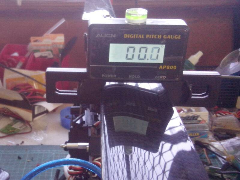

一般是螺距曲線先設一直線 -100 0 +100 油門50的時候
十字盤擺臂都水平 主槳調為0度了 上下總體螺距也調到+-12度

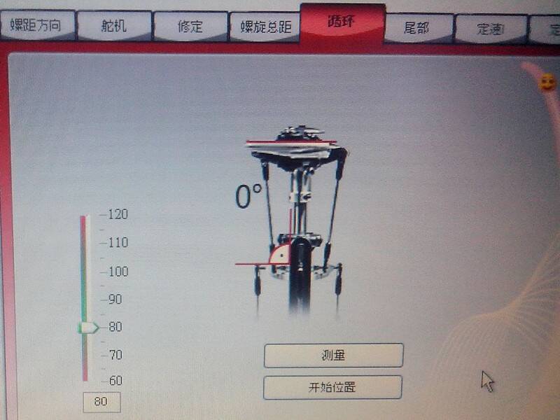

到這邊都沒問題 改到調循環螺距 依指示 主裝拉到尾管上方
在油門50 槳0度的情況下 按下"測量" 按鈕 此時會出現一角度
遙控器已不能控制主槳角度的變化 這時調整滑桿數字至 螺距為8 度
最後按完成按鈕後 拔下USB連接線 重新上電 一樣將油門打到50 槳0度
不過此時將副翼搖桿向左打到底 出現的卻是-15度左右
請問這樣是正常的嗎?飛行中它自己調適在8度左右嗎?
停止時這樣量不準嗎?還是哪邊程序不對?
450的機子我這樣設飛還OK 不過500的機子我設這樣 總覺得快速作副翼鐘擺
像螺距過大 作幾次會降速軟力 平飛一下又會恢復
請高手指導一下 不勝感激 謝謝!

因為機體沒動所以vbar角度加大,上電腦設定畫面才是正確數值。

 樓主| 發表於 2013年9月17日 11:55 AM | 顯示全部樓層
aly0308 發表於 2013年9月17日 11:48 AM
所以我的程序沒有錯 最後那個量出來的15度不用理它了是嗎? 謝謝
發表於 2013年9月17日 01:23 PM | 顯示全部樓層
lggdiy 發表於 2013年9月17日 11:55 AM
是的!....
發表於 2013年9月17日 02:58 PM | 顯示全部樓層
循環的度數與十字盤的敏捷度參數相關,如果你覺得會很拖,試著設小一點後再試試。
