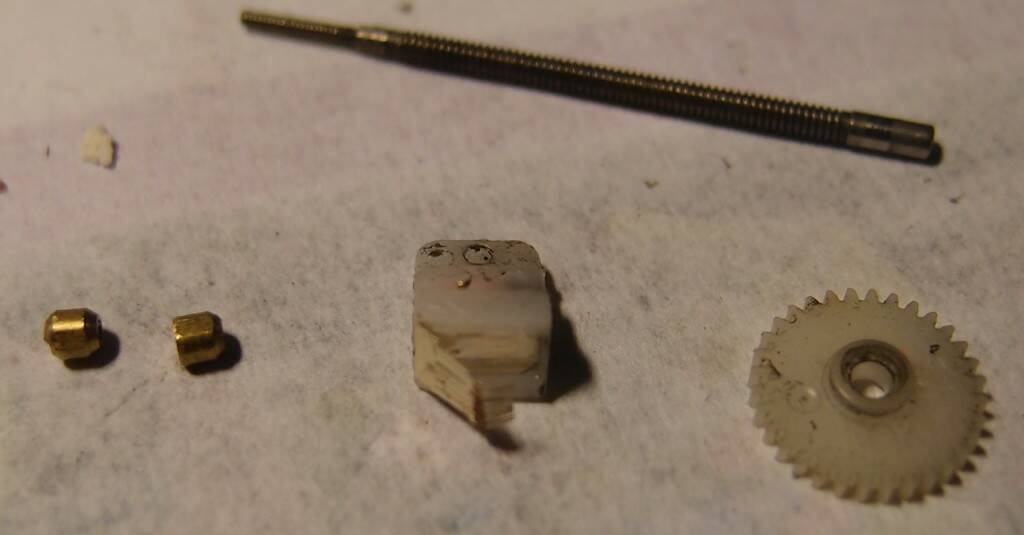

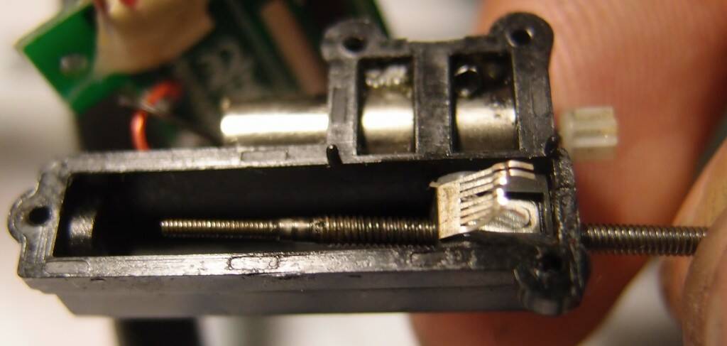

首先先教大家如何換刷片
先把伺服拆下如下圖
(這是我最當初想拆下的原因~刷片掛的差不多了)

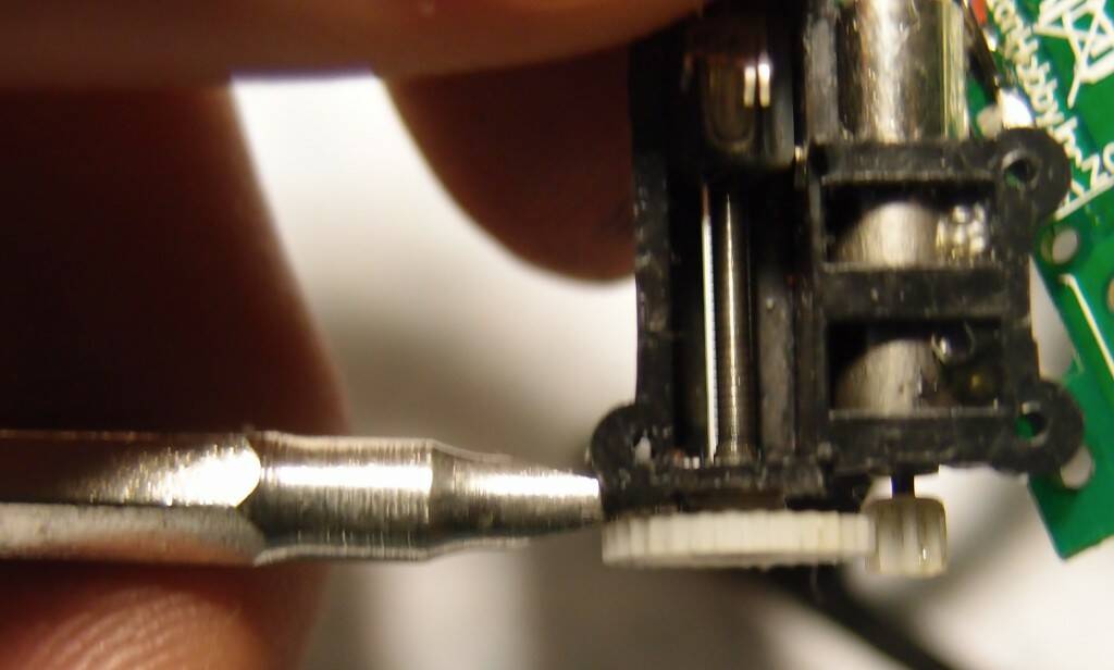

拿一字起把下齒輪頂開
拿鉗子把A這個地方夾緊~讓她不會轉動
如下圖~這其實是螺帽~而且有兩個~再拿一個鉗子把上螺帽轉開
一開始會有點緊~因為原廠都有上膠
轉開後就像下圖
兩個都轉開就是這樣
再來就可以整個抽出
(慢慢轉出來~因為有刷片那塊塑膠)
終於全部拆下
裝回去的時候也要記得上膠
在來則是我調機中發現的
如下圖~我畫的箭頭發現上下的虛位很大
尤其是我最前面的那個伺服(馬達後面那片)
因此我也順便調整了一下
整機前面三個伺服調整完後開機

其實我覺得另一個重點在於伺服的虛位
像我的伺服虛位最後被我調到極小
(我手感下來應該不到5條也就是小於0.050mm的上下間隙)
