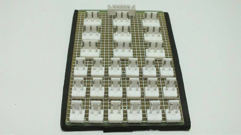

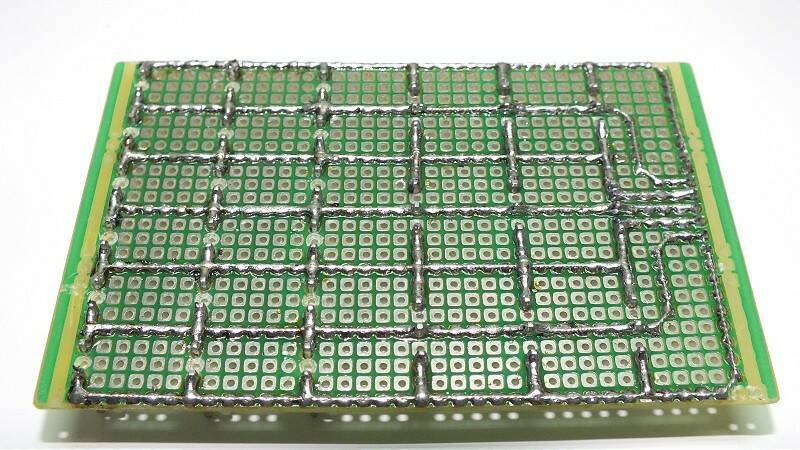

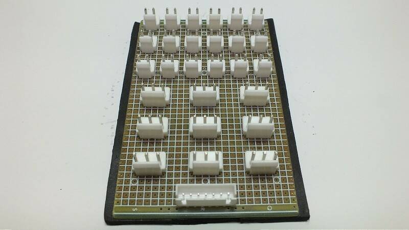

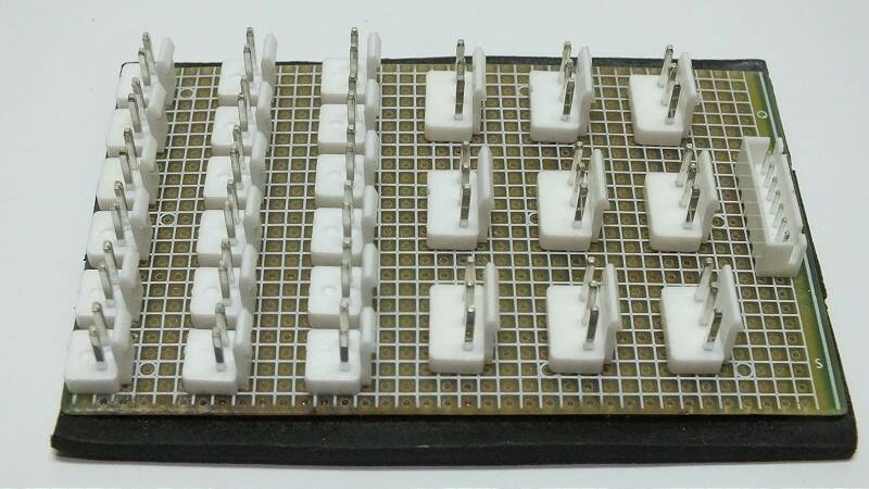

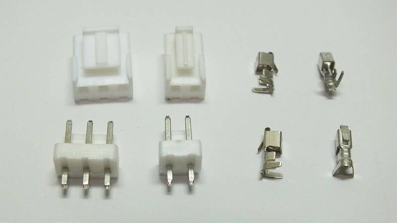

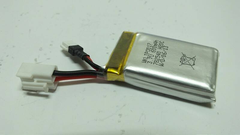

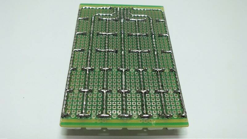

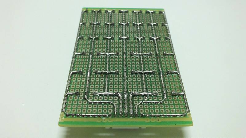

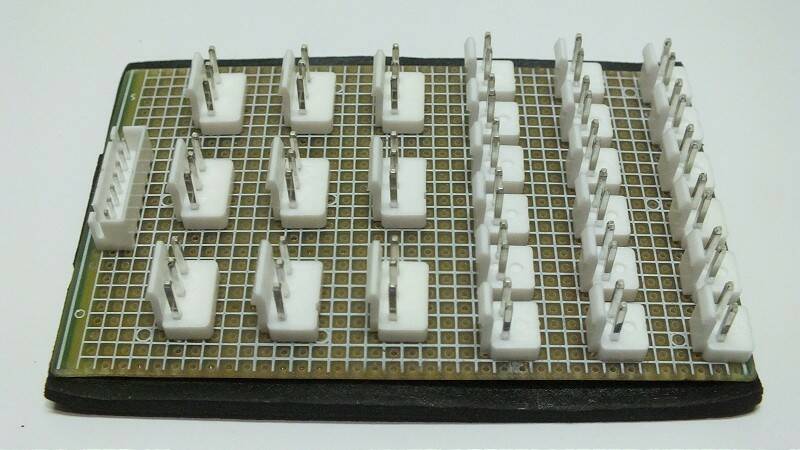

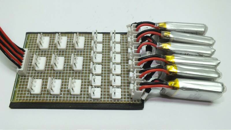

小弟的120級機子原本已經改用XH2.54mm的接頭,可是用一陣子之後,除了容易接觸不良之外插Pin還會鬆動,上次去台中電子街買材料剛好看到粗勇的VH3.96mm接頭,買了一些2P及3P的公母接頭回來,將電池接頭全部換掉,又做了一片UN-A6用的並充板,不過小弟這次比較偷懶直接並聯沒有加保險絲,如果想自己做又覺得有安全顧慮的大大可以自己加一下保險絲喔~
VH3.96mm接頭的額定電流是7.0A,比JST及XH2.5mm的3.0A大多了~
VH3.96mm接頭有卡榫不會脫落超保險~
P.S:2P是給1S用的,3P是給2S用的~

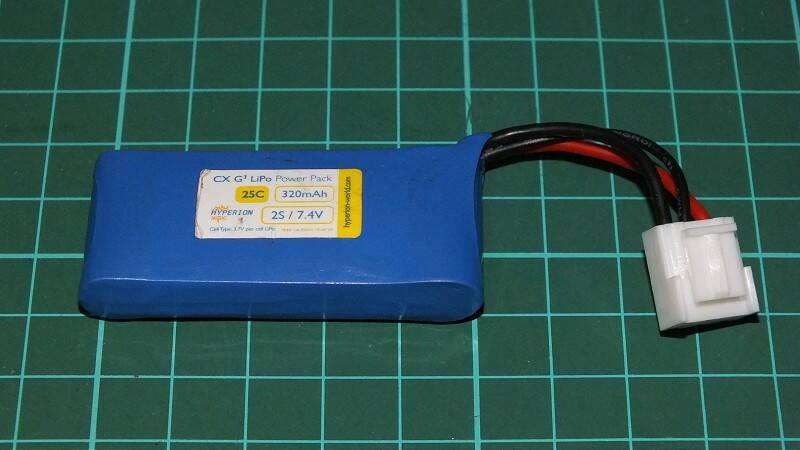

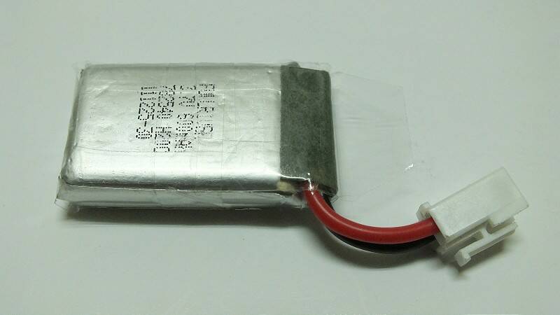

1S電池要2條電線應該是為了讓不同容量的電池共用充電器吧~
小弟是準備將細線拆掉剩動力接頭就好,精簡、美觀又減重~(應該可以將VH3.96mm增加出來的重量減回來)
像這樣:
 樓主| 發表於 2013年9月17日 09:56 PM | 顯示全部樓層
電池接線加粗&精簡化~
