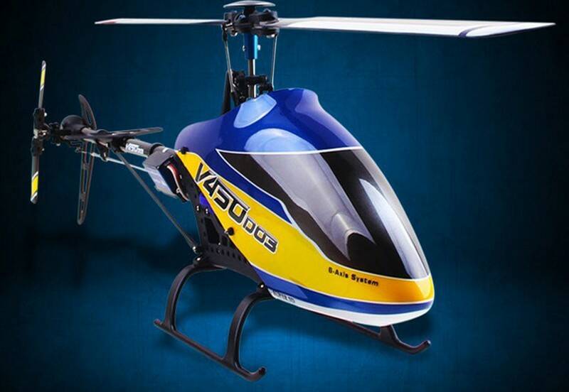

玩小機也快一年了(V922,V120D0S2),也經歷無數摔機的時刻!! 終於老婆大人同意下買了一台華科爾V450D03
由於已有六動機的經歷所以這台在家裡的小客廳裡就能輕鬆的飛起停懸!但小弟有目前遇到一個問題,就是機子降落在地面上後,
把遙控器的油門關閉,此時主旋翼就無動力慢慢的停止,但就在主旋翼快停止旋轉時,出現機子下半部到腳架整個抖動的非常厲害!
由於這是新機沒有摔過,所以想請教各位大大為什麼會有這種情況呢?謝謝各位的教導!

槳夾要鎖緊,不能再像小機一樣鬆鬆的
但也不能完全鎖死,稍微用力還是可以移動
起飛前拉住大獎兩端用力拉直

謝謝大大的回答!所以低速時腳架劇烈抖動的問題是因為槳夾的關係所造成的?那我再試試看好了
