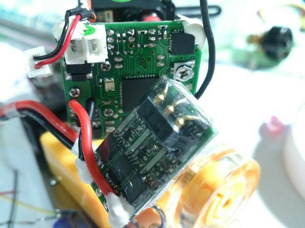

最近發現手邊這台MINI CP有某顆伺服機中風現象,症狀就是飛一飛突然舵面就瘋狂亂擺,甚至瘋狂打滿舵,造成摔機,飛行中人身離機子太近的話,超危險的!砍倒真的不是開玩笑的!伺服機交叉比對後,原本以為又是掃齒或是伺服機內的VR磨損造成伺服機抖動中風的問題,詳細檢查後才發現原來是插座接觸不良,就算重新插好之後,當下測試OK,尤其改無刷後,機體容易有高頻振動,症狀又出現了!算了,心想這台算算摔機也不下百次了,也夠本了!心一橫動刀吧!
聽過直焊訊號線,不曉得板上大大前輩有沒有聽過直焊伺服機的呢?既然要直焊,抱著必死的決心,搞大一點吧!當然有人會問萬一伺服機壞了怎麼換,那就...再說吧!其實伺服機擺臂如果有"切一刀"的保護緩衝,很難壞!也很難崩齒!心想機板原本電源線都直焊更改過了,我也不打算原廠提供任何保固了,焊壞自己認吧.....

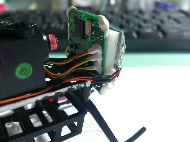

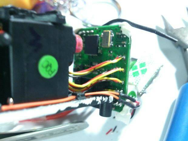

伺服機原本的訊號線全部重焊過鍍銀線(應該是俗稱的OK線),比較耐高溫,焊接時也比較不易破皮,依照對應位置一一焊回吧!完工後的通電還真是緊張的時刻,遙控器打開,機板接上電池,挖賽......這下真的就是不成功便成仁了!還好有了這幾個單音加持...燈燈(遙控器)..逼逼(電變)..燈燈(遙控器)...對頻完成....刷刷刷(三顆伺服機上下擺動初始化/刷刷刷),YA...大成功!
結論:
中風現象完完全全解除了!還真是大工程的直焊!
另外,其實機體電源線路截短重焊,並不會怎樣,最有效的幫助就是線路簡化,對飛行高速共振減少很多!

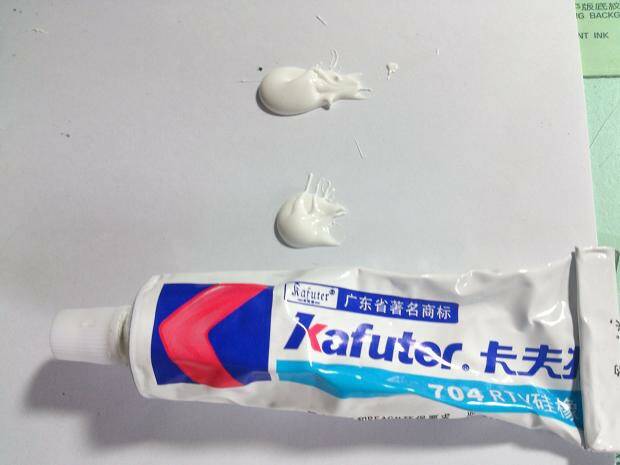

直焊後務必上膠,應該不少前輩買過這種一瓶50元的硅像膠吧,直焊後的訊號線已經超細微了,務必塗上補強,否則摔機碰撞或拆機維修彎曲久了勢必會斷!
另外,這種硅像膠,說好用倒是很好用,缺點就是硬化太快!照片中的一大坨,其實只用針沾了一些,其餘的皆硬化了!幾乎一擠出來不到3分鐘就漸漸變稠固化了!只能擠大坨一點減慢固化時間!倒是有那麼點浪費!另一好處就是用來當機板角落緩衝防撞!很有效哦!
