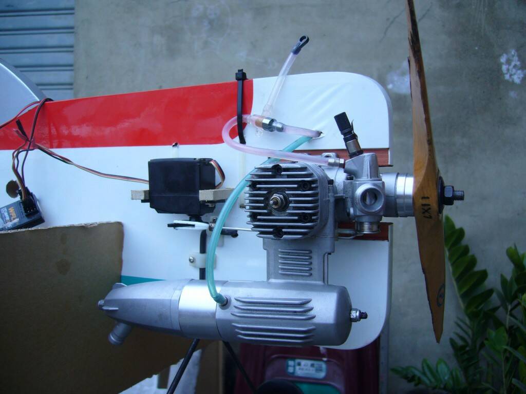

請問大大我用JBA56 引擎要做右偏腳下偏角嗎...............我發動機身翻右會稍微熄火吹油門
油箱漏油請大大幫忙..........還未首航......引擎不太會調整不知這ㄎ有大大用過嗎
高速不知幾轉低數ㄋ...........煩請...因為很想飛油雞這台穩定好飛嗎.........須注意什麼ㄋ...

圖片上面是高速油針,下面的裡面是低速油針(Low End Needle,或叫Rich Needle "富"油針,不是"副"油針哦!),低速油針只用來調整加速性,慢車轉速需用油門開口大小來調整。
木精引擎的高低速油針可從鎖緊退出兩圈開始調起。
1.從低轉速急摧到中轉速,看轉速反應,如果提速狠慢,就稍轉入低速油針;轉入到加速性不再增加為止。
2.調整油門開口大小,讓慢車轉速穩定。
3.轉入高速油針,直到轉速不增加為止,最後稍退出油針,這是因為飛行時的進氣量較大,會讓引擎稍貧油,地面因此要稍富油。
