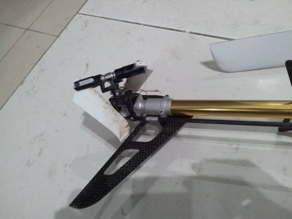

今天玩第一電 開idle 不到10秒就聽到喀啦咖啦
接著就出現一連串不可思議的3d動作 完全無法控制
只能熄火讓他下來了 這是第二次掃尾齒了
第一次只是大推油門幾次就聽到喀啦咖啦聲響 落地檢查發現尾齒蹦兩齒
這是第二次 更慘
我想請教各位前備會發生這情況的原因可能是什麼
尾齒零件2個都是塔x  但相信零件品質應該不至於這麼差才是
那可能會是那個問題呢?修一次下來不少錢可不希望再有第3次了
450L 和M-3D600

1.如果idle的開關只有2段,就是 nomal 和 idle 的話,nomal的油門曲線可提高一點。
2.如果idle的開關有3~4段,就是 nomal、 idle1 和 idle2 的話,idle 1 的油門曲線低一點,idle 2 的油門曲線再提高玩3d動作,馬達轉速不要1次提高太多,應該會改善這種情況.....
發表於 2013年9月11日 08:36 AM | 顯示全部樓層
看起來齒隙距離太大。
 樓主| 發表於 2013年9月11日 08:54 AM | 顯示全部樓層
嘉大的意思是瞬間馬力提升太多導致的掃齒嗎。那這樣的話是不是零件品質有差一點嘍。我再試試調高油門曲線看看
aly大我換零件時再試試看能不能縮小齒輪間隙試試
謝謝大大的建議
發表於 2013年9月11日 09:09 AM | 顯示全部樓層
品質應該有關西
發表於 2013年9月11日 09:40 AM 來自手機 | 顯示全部樓層
正廠,副廠多少有差,要玩副廠的零件,只好順著它的特性去改變玩法囉 !
