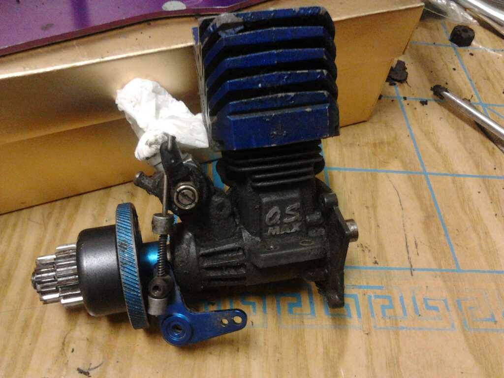

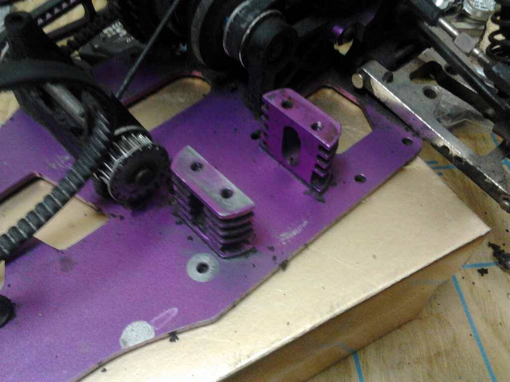

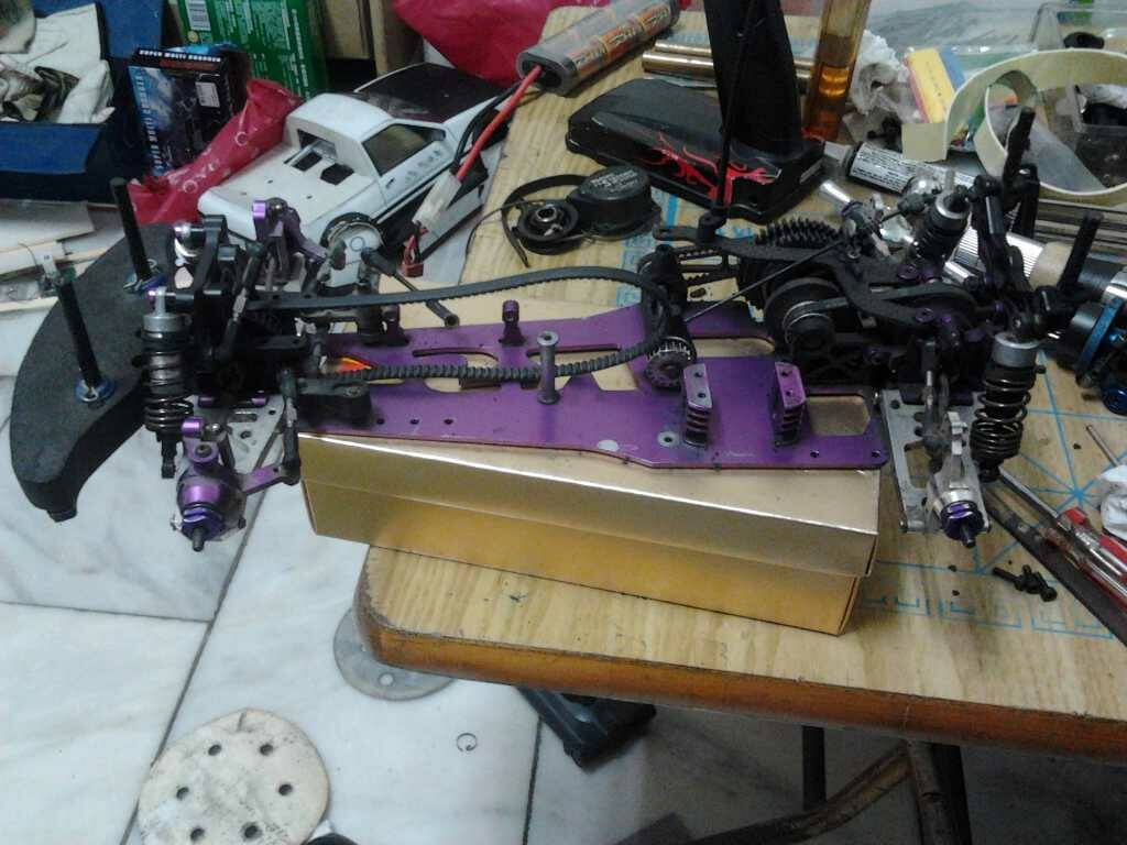

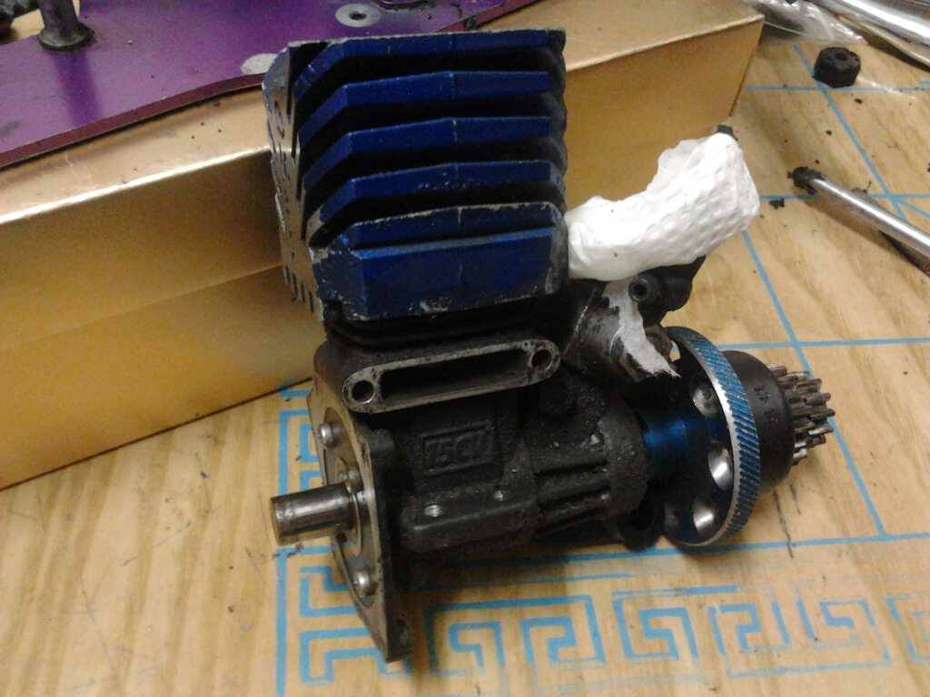

請問有哪幾顆引擎的能裝於這台的引擎腳上?
還是有人有圖中引擎的手拉器?
還是直接建議改成啟動台發動?

這車台,應該一般的1/10小油車引擎(側排式)都可以裝
這車台應該沒特殊的地方
差別在引擎腳是否合用而已
引擎腳也是可以換的

那麼飛輪的部分呢?

看照片你原本的飛輪位置比較外側
跟一般小油車競速引擎(後排式)裝的有點差異
所以還是建議一整套更換專用的

一整套是指?

飛輪離合器部分
