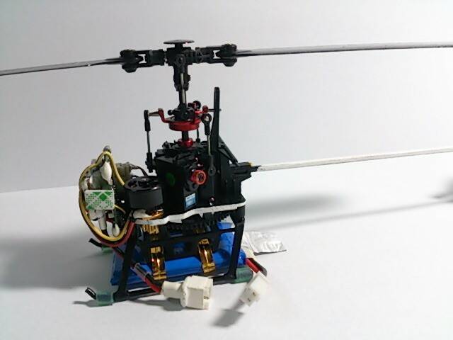

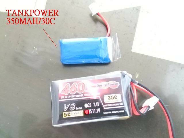

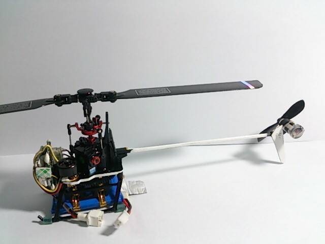

之前買TANK POWER 7.4V 350MAH 30C,一顆200摳,拆成兩片(一顆也要100),尺寸為長約3.9CM*寬約1.9CM*高約0.8CM,說真的這尺寸用在MCP/SCP的電池座內著實在恰巧不過了!單顆重量約9.6g,測試停旋+航道,充飽電壓約4.18-4.19V,續航力約4分鐘整,降落量測電壓約有3.72V以上!
物色了好一陣子,真不知道鋰電池這東西,不知道在貴殺小,容量越大反而是越便宜,3S/11.1V比1S/3.7V便宜,反而是容量越小越貴,區區一片1S/3.7V,容量200MAH起跳,隨便一片竟然要破百元,還真的賺很大!!!

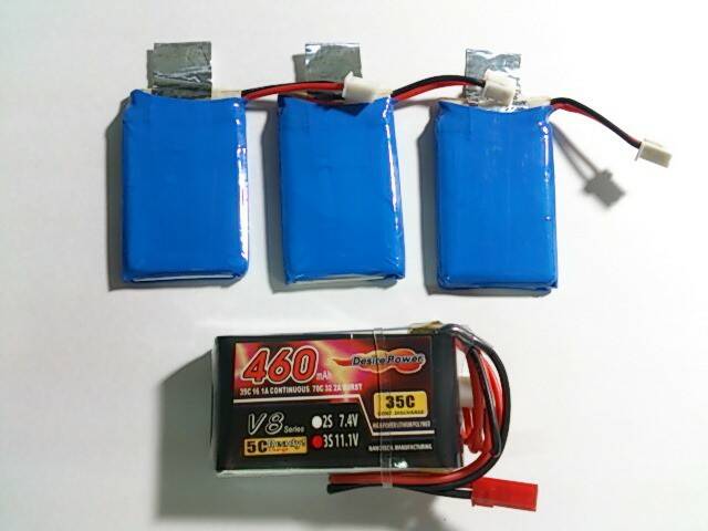

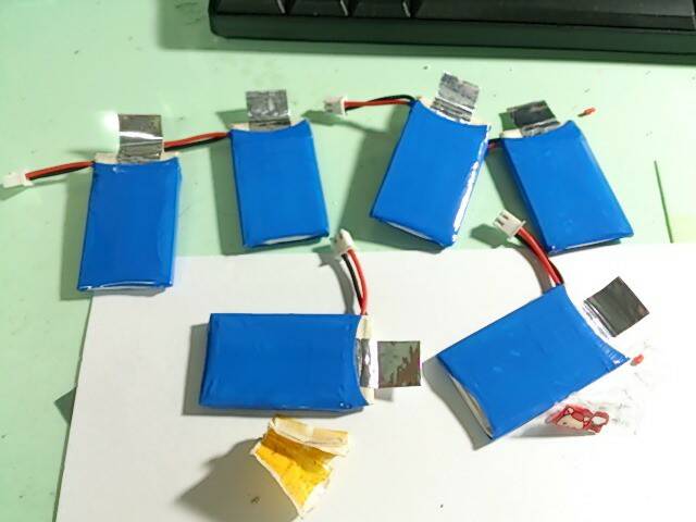

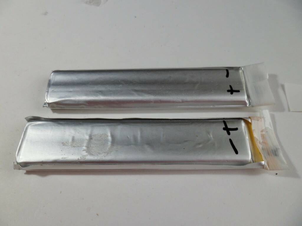

以下圖片是針對MEGA POWER (V8系列 3S/11.1V/35C/460MAH)電池進行拆解!若不在意重量或是尺寸者,這顆小弟真的滿推薦的!有興趣想敗的話,同樣是460MAH容量,務必買3S的,2S版一顆160,3S版一顆220,一片算算也才73元,哪個划算自己算算看吧!便宜了20摳!
能省則省吧!

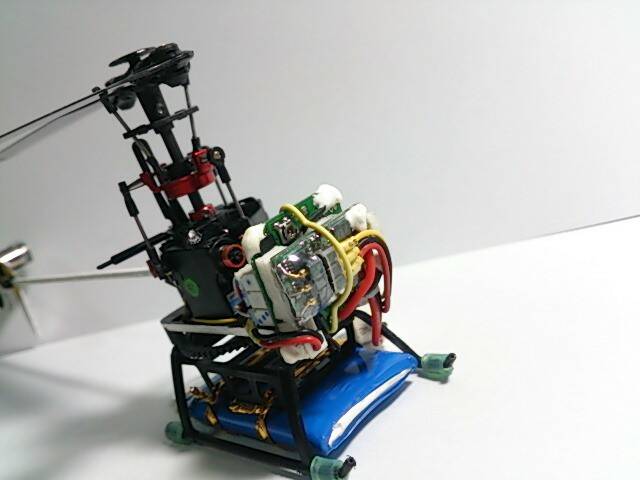

拆解後的單片電池尺寸,長約5公分*寬約3公分*高約0.5公分,大片是大片,但超薄!重量約13g,電池寬的尺寸建議別買超過3公分,因三公分寬度要綁電池,對於腳架的寬度幾乎是極限了!小弟目前的固定方式先暫時以綁糖果的細鐵絲稍為綁兩圈,電池幾乎貼地了!還好有塞四顆角架墊圈(矽膠油管)撐點高度!倒是滿OK的!
實際續航力,充飽4.19V左右,航道+停旋,續航力約有5分半,電壓約有3.72V以上,但我認為應該可以撐到6分鐘,五分半降落的電壓有3.72V左右,但放置幾分鐘會回壓到3.76V左右!IDIE稍微測試,倒飛停旋約有3分半,量測電壓有3.79V以上!

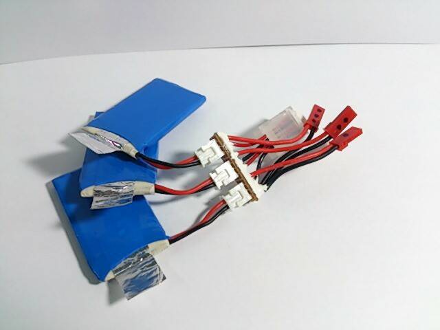

圖片中的分壓線是自改的,暫時改3S樣式,可一次充3顆,充2顆,充1顆皆可,除了有平衡插頭,另有對應鋰電S數的串充線,一舉數得!一次要充三顆的話,建議三顆電池先插入充電器進行平衡,待充電器上電壓顯示一致時進行充電,較不會讓時間浪費在電池的平衡上!
說到這顆電池,真的想"歐露"一下,感覺35C不是再灌水,標榜5C充電也絕對可行,以3S,電壓約3.80V/CELL,開2A,充電時間約13-15分,不像有些斷水C數的電池,一旦開大A數去充,充電器上的電壓馬上從譬如3.80V竄升到4.20V,這顆不會!開2A充電,電壓還是穩健的依時間充入MAH數在上升,真的不愧是35C啊!

1.無刷馬達為黑金剛,電變為華科爾10A-LTC。
2.重口味3D前輩,勿考慮此改法(倒是有那麼點重),要求航道+停旋續航力者可試試!
   其實若有改無刷的話,不太需要在意電池重量(3D我不敢講,3D原本就要求越輕越好,但相對得犧牲點續航力),以停旋+航道來講,油門我只設定到70%,飛行感受就滿輕盈了!感覺改無刷早已是超轉在飛,油門降到適當的%數飛行除了穩定些,也省電些!

鋰電池那兩片電極材質好像不同
一邊可以用焊錫很輕鬆焊上
另一邊完全不吃錫....  勉強裹上去,輕輕摳一下就掉了

兩面材質的確不同!只有單邊可以吃錫,而且薄薄的一片電極,千萬別焊太多次或"折"太多次!一旦電極斷了,真的就沒救了!除非有"點焊機"!
發表於 2013年9月10日 09:27 PM | 顯示全部樓層
鋁材焊接好像要用鋁焊劑(助焊劑),溫度也要足夠喔~
