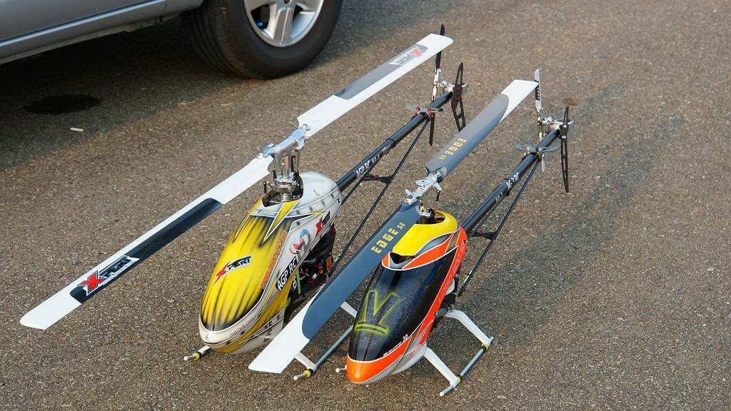

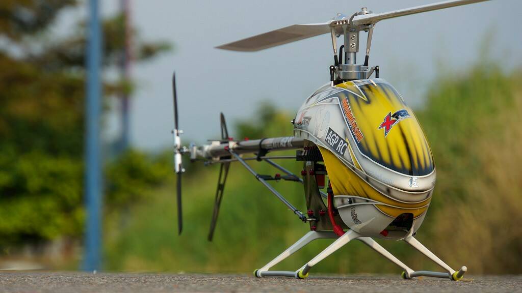

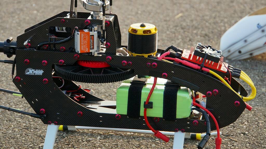

從MD-7上市後,好像比較少飛友嘗試 MD-7 改 8,
MD-7/8 是共用機身,所以電裝配對恰當,只要換個尾管&大槳,
就可輕鬆升級MD-8,是目前市售可3D的最大等級 800級,
也是目前我所見過的 "正" 800級最輕的機子(槳需 800mm 以上),
配上14S動力,起飛重量才約 5.89 KG,飛起來相當的輕盈&靈敏,一點都不馬虎喔!!

MD7就是以800的結構做為基礎,所以在700的級數裡並沒有太大的過人之處,如果使用800級的標配將回有意想不到的飛行享受。
發表於 2013年9月7日 10:30 PM | 顯示全部樓層

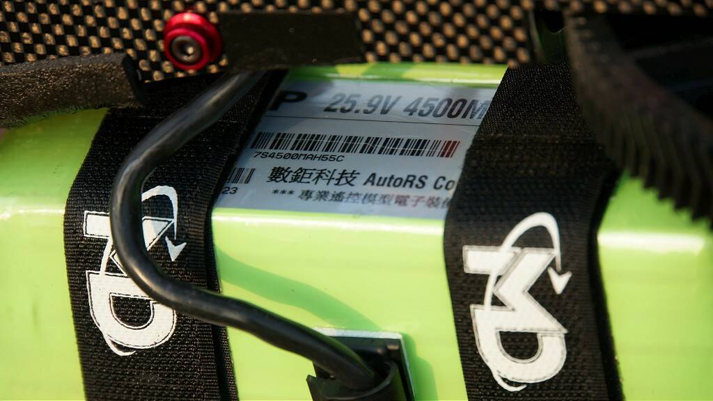

真是水機喔!叫人震驚的是竟然還是用兩組7S的鋰聚電池作電力能源耶!
