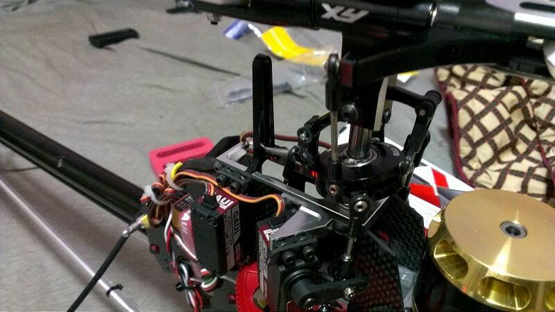

近期入手了一台X4Ⅱ全配版
飛行起來是沒什麼問題,但心中還是有一個疑問希望有大大能提供解答!
我是高雄的飛友,最近組了一台X4Ⅱ!是用內附的黃V(心情很高興),想說能正式的體驗近VBAR的快感!
不過在靜態測式的時侯有個地方總覺得怪怪的!
我的伺服器擺臂都是鎖在內側第二孔位。在-P時打後升降舵時,升降舵的長球頭會撞到十字盤滑軌;打+P的時侯,升降舵往前也會打到,伺服器的舵片也會打到滑軌!
請問我要調那個地方才能不干涉??

附加一點順便把文推一下!
我在VBAR裡面的設定!PITCH是做12.5度,循環螺距也依設定到8度囉!
在說明書裡面擺臂是要鎖靠外面的第2孔,但干涉很嚴重,故我把它移到第3孔,但還是一樣沒解~~~

地面測試不準的,飛上去才準確的!

PIT降到11度試試
