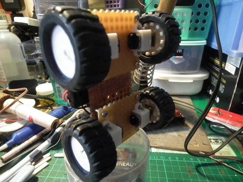

在田宮工作樂得到的懸吊靈感, 加上N20小馬達(齒輪比1:100), 使用轉向差來旋轉, 取代了轉向機構
因此做出這輛小車來, 尚未安裝電變 (線控測試過, 轉彎沒問題!)
若有興趣製作這種懸吊, 請注意一些事情喔
1. 螺絲直徑是3mm
2.底盤要開孔3mm
3.懸吊盤要開孔3.5mm
這樣懸吊才能順暢動作喔!!
因為電變目前還沒買, 因此先分享照片
電路板當底盤
電路板當底盤
左邊螺帽是工作樂擺臂組的零件, 右邊螺絲是履帶組的零件, 彈簧可從自動鉛筆或彈簧店找到 ... ... ... ... . ...

懸吊
懸吊
四顆馬達驅動四顆輪子
四顆馬達驅動四顆輪子

懸吊效果還可以
懸吊效果還可以
我壓
我壓
