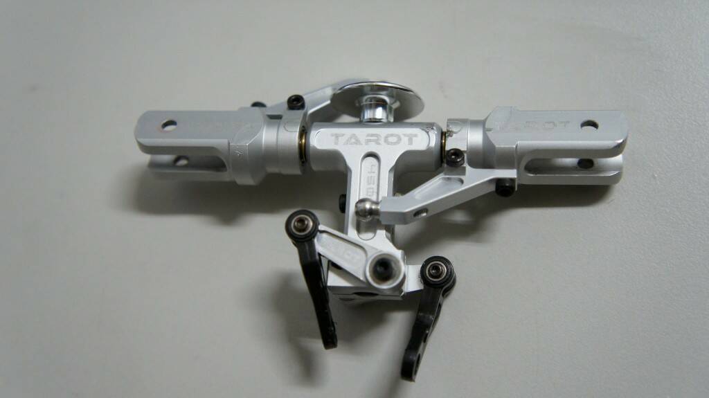

塔X fbl 防射橫軸大槳夾內的M2.5會頂到325黑白槳(白尖),
造成大槳夾的螺絲無法插入大槳螺絲孔.
這兩個零件很常見,沒想到 會不合用,各位有這問題嗎?

橫軸一定沒裝好,在飛場很多人裝都沒有這現象,包括小弟也是用這組。

因為間隔環加厚(加厚至1.5mm),橫軸也有加長(比亞x橫軸加長2mm)
再加上2.5螺絲頭比較大,所以才會頂到(大軸承版也會)我的解決方式是拿銼刀把槳頂的地方磨掉

我剛開始也認為自己沒裝好,換全白槳就OK,
但手上有不少黑白槳,所以上來問問是否有人換過其他螺絲
再加上2.5螺絲頭比較大,所以才會頂到(大軸承 ...
我原本也許磨掉一些就好,就差那麼2~3 mm,
但想到槳根那麼重要,萬一施力不當,有內傷又看不出來,所以不敢亂來

你的325黑白槳(白尖)不是標準規格 槳根太長 換一種吧 用磨的很危險
