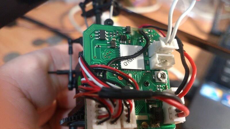

大大您好,請賞圖
1.使用通道一(最上方的3pin頭)
2.機板面對自己的左手邊兩支(第三張圖是模擬用壞尾馬線接法)
3.打開控-->模型設定-->固定ID -->進入後清除原本固定ID碼-->退回到模型設定-->DEVO旁邊的連結字樣會變成[重對頻]
4. 對頻線目前插在機板上,通機子的電,紅燈慢速閃爍-->
   -->拔出對頻線[紅燈快速閃爍]-->按下控上[重對頻]功能(原則上會變成紅燈常亮一陣子)-->等待結束-->主翼會抖動-->對頻完成-->記得進入固定ID選項將號碼儲存[DONE]
5.打完收工。
祝你順利,爽飛。
