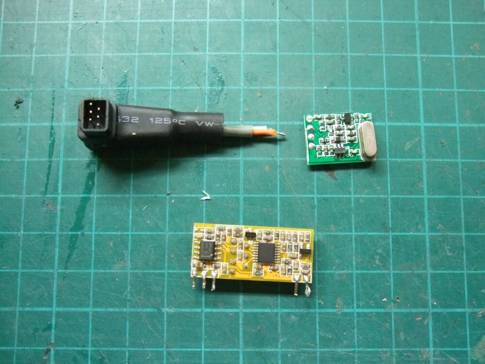

最先用手邊現有的 315M 或 433M 的無線遙控模組來用,接線也很簡單幾條線焊一焊就能搞定。
但是實際使用會有問題,模擬程式常常會跳出沒有連線或是突然失控而墜機,用示波器查了一下原來是沒有經過特別編解碼導致雜波太多而干擾模擬器程式的判斷,於是就拆掉不用。

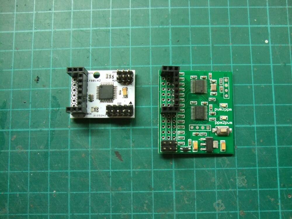

3. PPM 編碼器,或稱 PWM to PPM 轉換器,這就能適用各個廠牌各種頻率的接收機,不用另外買特別接收器來用。
PWM2PPM 網路上有些資源可以用,可以自己焊接與燒錄程式 DIY,我比較懶能買到現成的就不想自己動手,就上網拍吧!
先買了圖片右邊綠色那片比較大片的,就因為他是雙向的,能夠 PWM2PPM 編碼也能 PPM2PWM 解碼,貴了一點但功能比較強。
這兩片上頭的公排針都被我拆掉改焊成母排針座,讓他可以直接插進接收機上而不用再做 8 條杜邦連接線。
但綠色這片實際上連接加密狗使用有問題,會不定時的無控而失控,加密狗上的燈號正常是會閃爍而無控時是長亮。
再上示波器來看 PPM 訊號,波型都很漂亮沒有雜訊,還不確定高低波型的時間是否正確,直到再買一片較小白色板來比對波型才知道問題在哪裡。
原來是 PPM 訊號的全部整體時間太短,正常版的時間是 22.5mS,異常版的時間只有 20mS(兩個紅箭頭標示時間是水平每格 2.5mS 共 8 格)。這程式不是我寫的,網路上也找不到這款的開源程式碼,所以目前無解以後再說。
再買過的這片白色小板子就很棒,不但工作完全正常還能找到開源程式碼,以後有什麼想改的地方都能有辦法。
