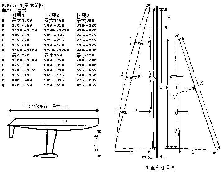

爬文到的 但忘記在那版 所以這張 感激前輩分享
請服用  下戴  7-11影印用紙好一點 不要只問了怎麼動作都沒做
這樣鞭船也不會快
拼帆 就是幾塊帆拼黏合 膠帶黏 太攏統的解說....
本來寫拼帆 就是幾塊帆拼膠帶黏合<----這樣讀起來怪怪的!
單位:mm=0.1公分
ABC帆
ABC帆

感謝大大提供資訊,如圖上所示,a,b,c...是指各地方尺寸,"帆裝一"是否代表A帆,"帆裝二"是否代表B帆

對 沒錯
但別說大大 客氣了
每一尺寸空間1cm 可自行調整衡量
