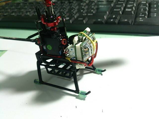

飛過MINI CP 或SUPER CP的前輩們應該都遇過腳架雪橇,因為摔機斷掉的經驗吧?!視覺系的我,說實在的,一台直昇機,腳架就是直覺應該要有雪橇的樣子,好囉...看圖說故事了!

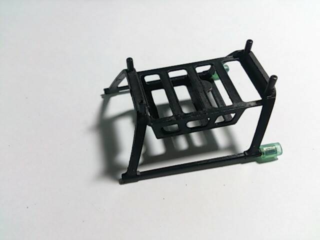

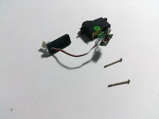

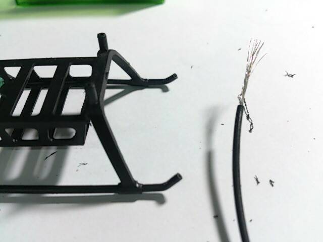

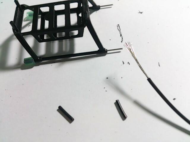

材料應該大家手邊都有,我是拿伺服機那兩根螺絲,直徑剛剛好,斷掉的腳架先切平整,再來就用鑽針鑽洞囉,直接將伺服機的螺絲鎖入,把螺絲頭剪掉就好,再套上電線皮,如圖所示!完美的腳架又修復完成了!而且超耐摔,感覺像是打地基一樣,穩妥當!

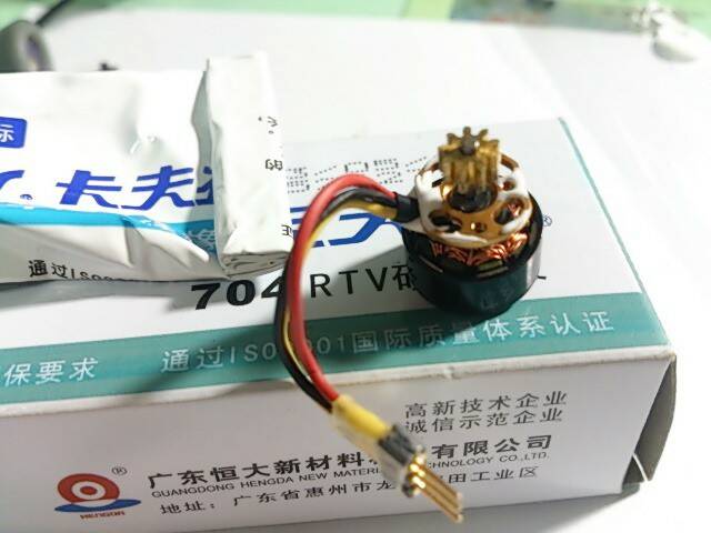

再來分享一下無刷馬達避震的小方法!這種黑金剛馬達我想包裝內應該都有付上兩根螺絲與兩顆小油封吧,玩迷你機的前輩應該都有買過照片中那罐"卡夫特硅橡膠"吧,我是把硅橡膠塗在無刷底座,乾燥後再鎖上機體,螺絲不必鎖太緊,如此一來就有QQ的避震效果!倒是滿有效的!分享給各位前輩試試囉!

發表於 2013年9月2日 10:50 PM | 顯示全部樓層
WOO~
整線整得真乾淨

感谢分享,在电机座上硅胶这招不错,但厚度要拿注意
