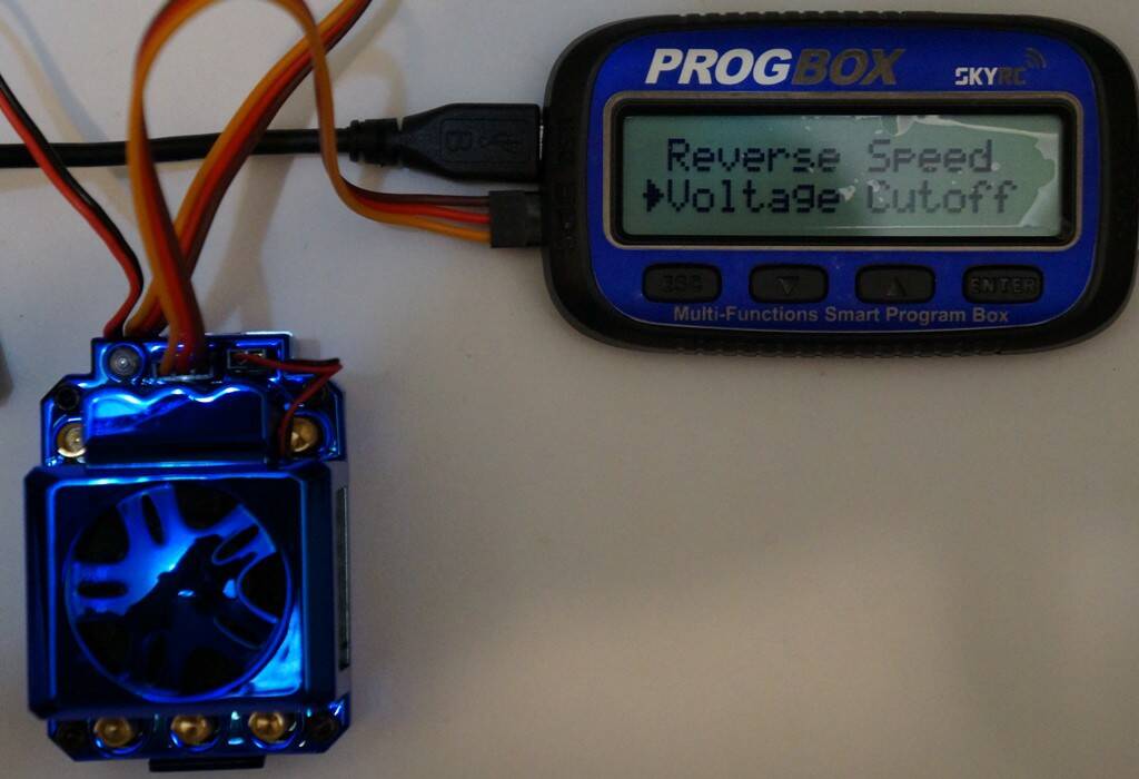

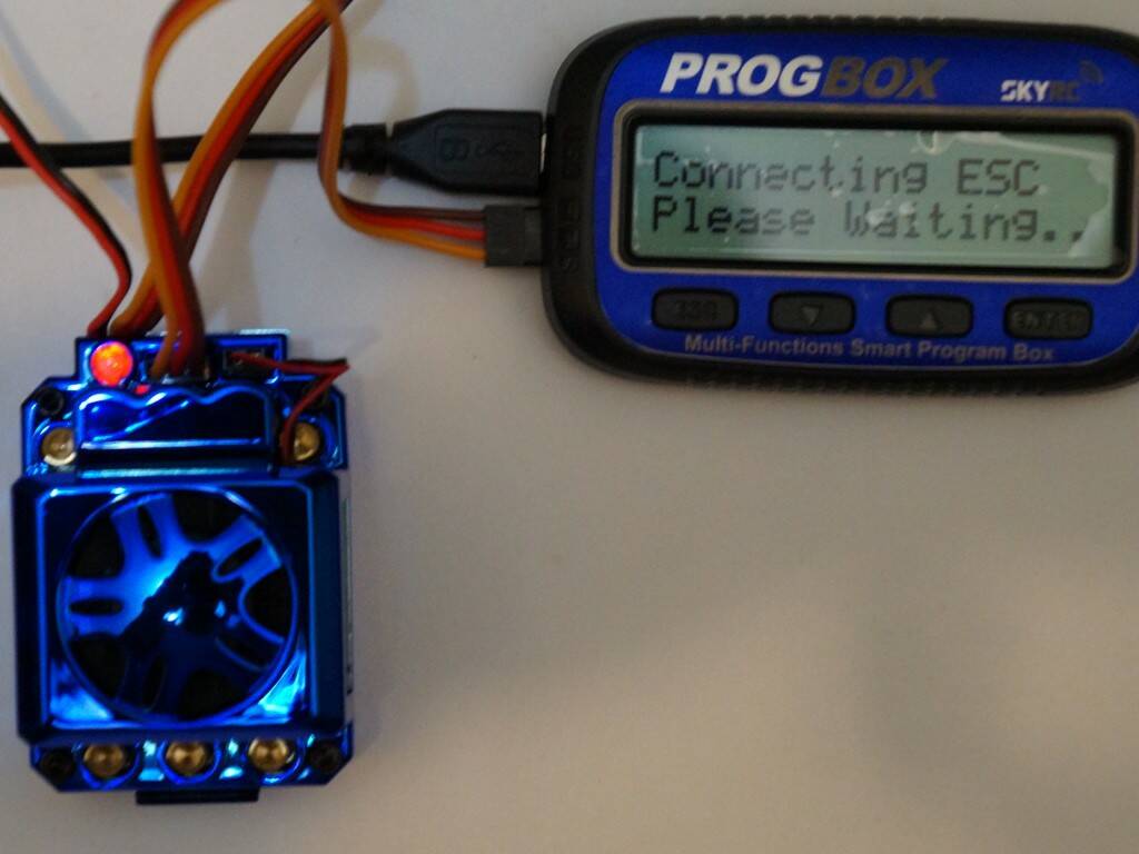

車友反應TORO新的設定卡, 使用說明太簡單了. 不知如何設定. 剛好有時間, 用TS150當樣本, 弄個使用說明.
TS150/120電變, 不一定非接電池才能跟設定卡接. 設定卡可用PC的USB口對它供電, 或用手機的電力銀行接Mini USB 的 Cable也可對電變做設定.
Demo是用手機的電力銀行接Mini USB 的 Cable來對TS150供電.

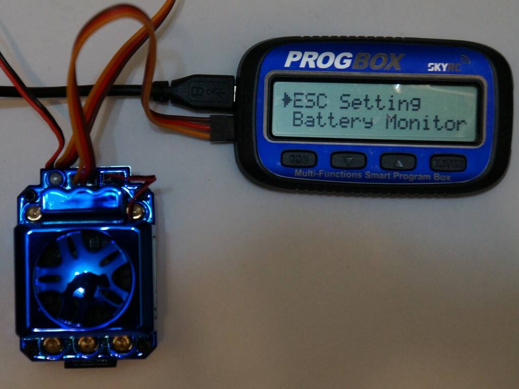

接上電源後, 設定卡會顯示其可支持的功能. "ESC Setting / Battery Monitor / PPM Monitor / Servo Tester / KV/RPM Tester"
內定選項是"ESC Setting", 此時按"Enter" 鍵. 設定卡會試著找TS150/120電變.
此時LCD會顯示"Connecting ESC" "Please Waiting"

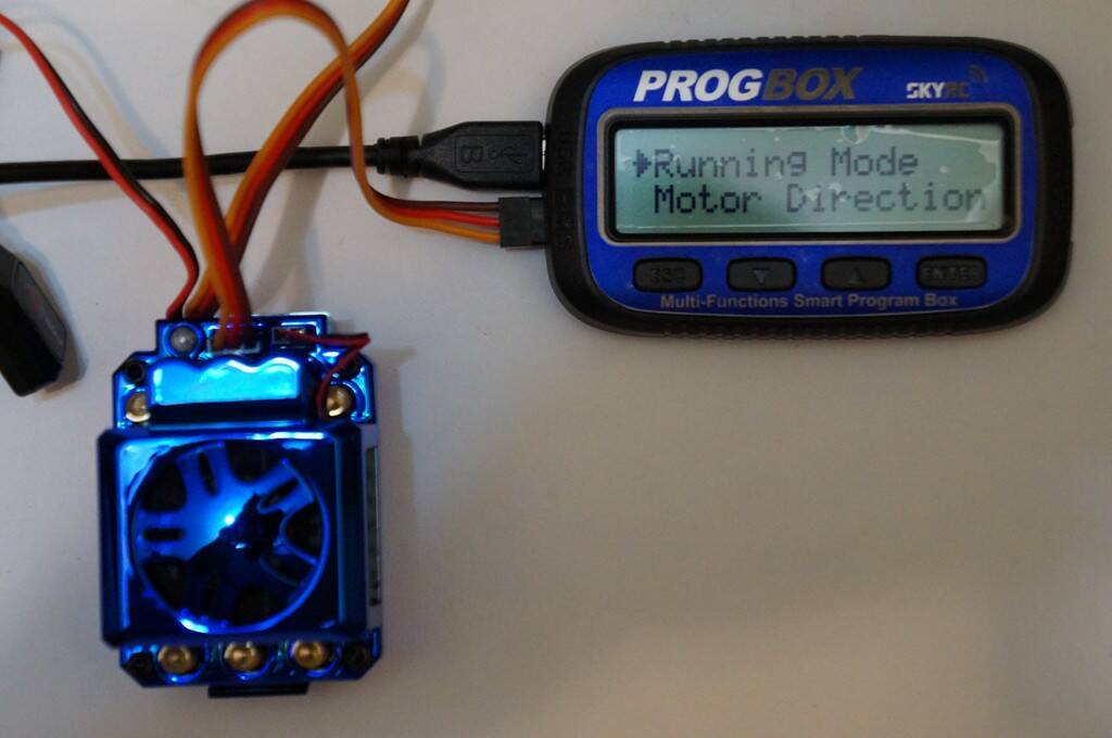

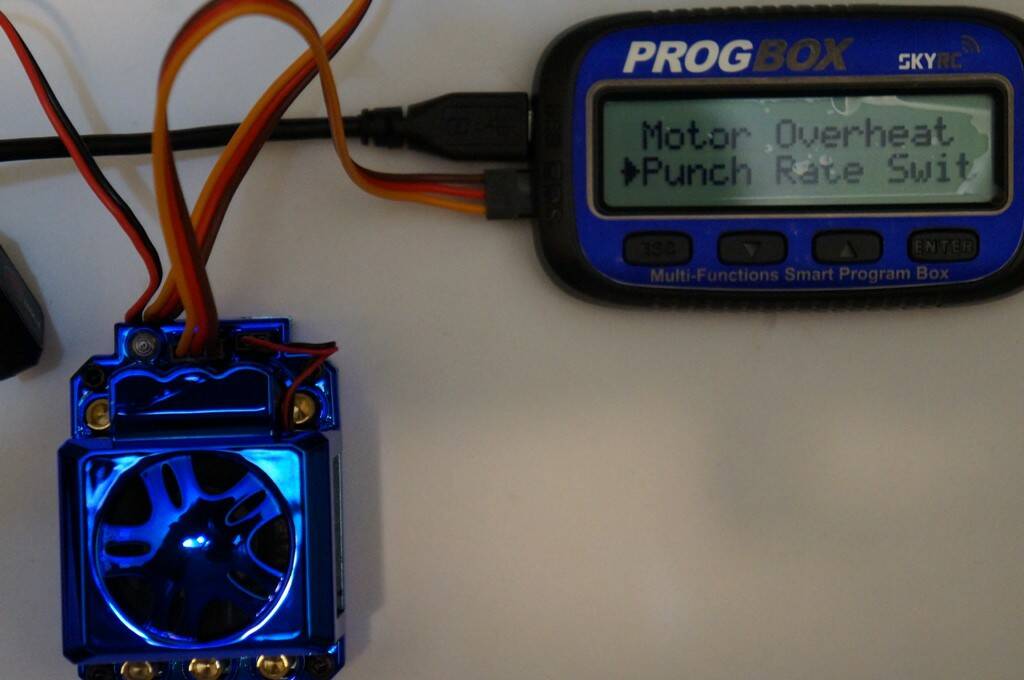

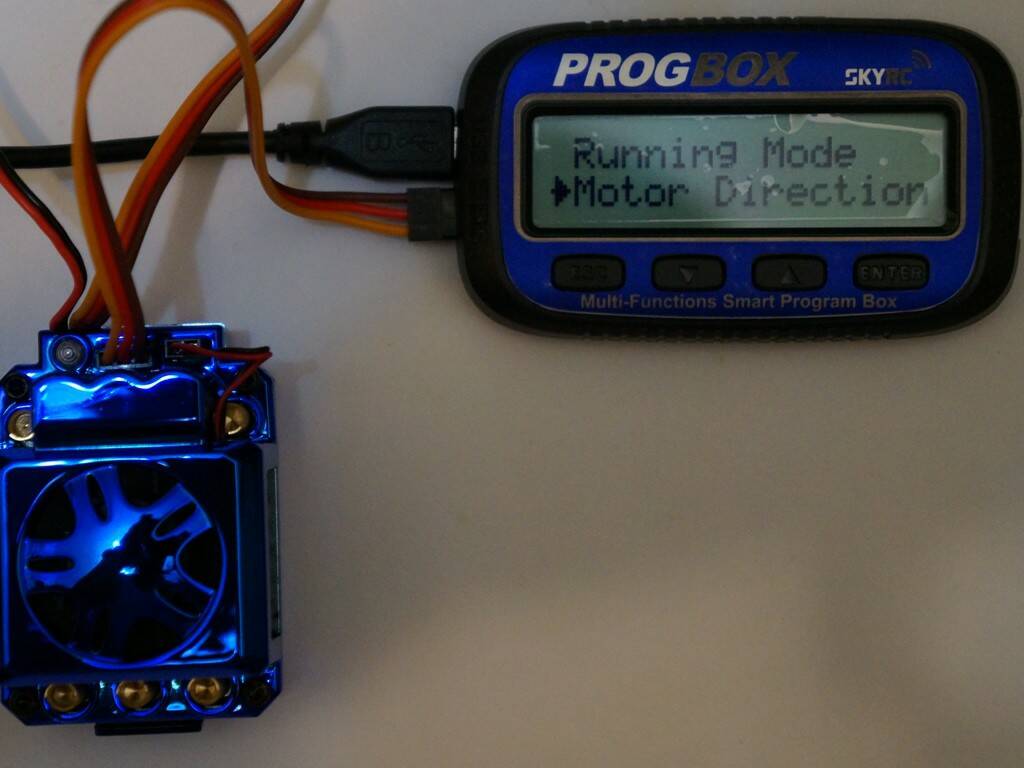

連上後就會顯示可提供的設定功能. 總共有 General Setting / Throttle Control / Break Control / Turbo 四大選項

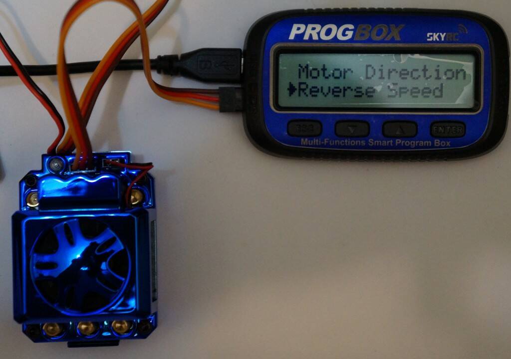

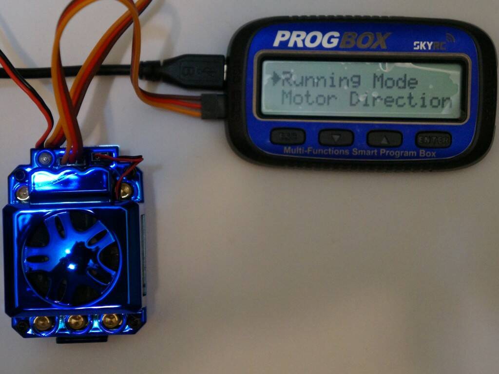

General Setting 標準設定有:
"Running Mode"前進後退設定 / "Motor Direction"馬達正反轉設定 / "Reverse Speed"反轉速度 / "Voltage Cutoff"電池低電壓保護

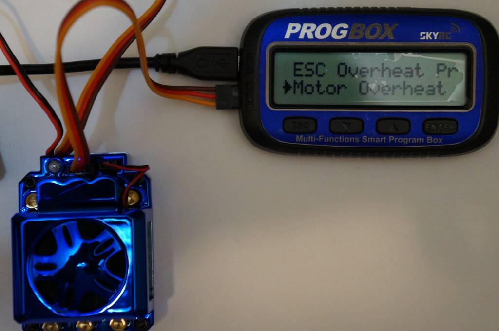

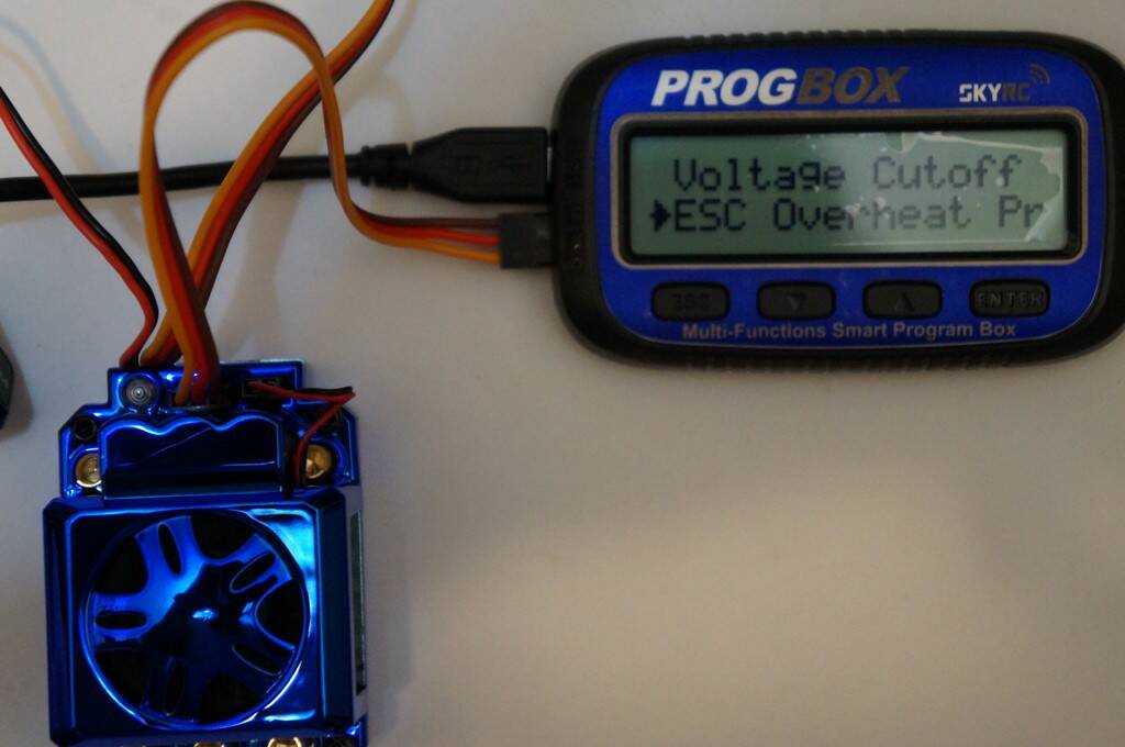

"ESC Overheat Protection"電變過熱保護 / "Motor Overheat Protection"馬達過熱保護
Voltage Cutoff 一定要改. 出廠值是3.2V Per Cell. LiPo 放電到 3.2V 不掛也會胖肚子.
因可設定功能多很多, 建議用設定卡接PC, 用官網提供的設定軟體來調整比較快.

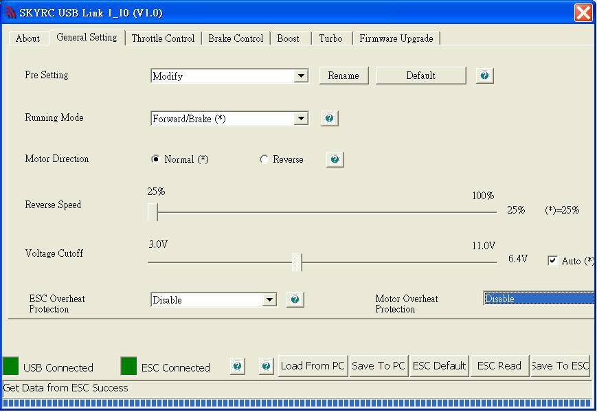

發表於 2013年9月2日 11:20 PM | 顯示全部樓層
這組不能跟好盈一樣用電腦去設定嗎?
一切都要用設定卡去設定呀?
 樓主| 發表於 2013年9月2日 11:58 PM | 顯示全部樓層
hoo 發表於 2013年9月2日 11:20 PM
這組不能跟好盈一樣用電腦去設定嗎?
一切都要用設定卡去設定呀?
可以呀.

發表於 2013年9月3日 12:32 AM | 顯示全部樓層
看起來挺不錯的耶!
因目前用V3.1,故再請問是否一樣可
看電變跟馬達的溫度?謝謝~
 樓主| 發表於 2013年9月3日 12:39 AM | 顯示全部樓層
hoo 發表於 2013年9月3日 12:32 AM
看起來挺不錯的耶!
因目前用V3.1,故再請問是否一樣可
看電變跟馬達的溫度?謝謝~ ...
這目前沒辦法. 只能設電變跟馬達過溫保護的值.
