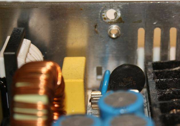

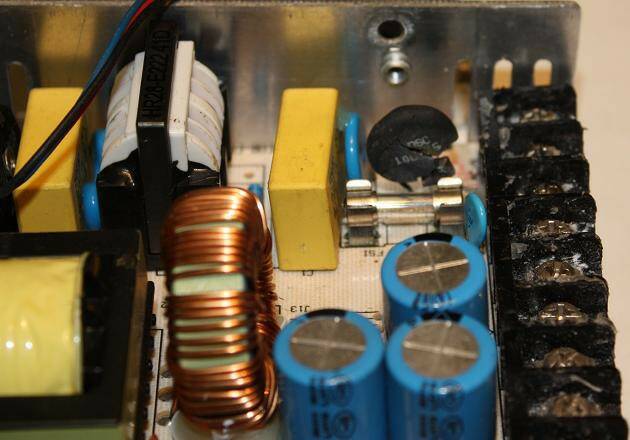

各位好,手頭上有一個壞掉的電供,因為接電後電源指示燈不會亮,判斷是電源輸入端一開始的地方斷路,拆開看,兩個交流電輸入端,一邊接保險絲,測過電阻值是零,是通電的,另一端接電容器,電容器破掉了,測過電阻是無限大,應該就是這顆電容的關係,想換掉,但上面印的不是 uF 那種單位,看不懂規格,想請各位幫忙看看要買甚麼規格的電容來焊上去。
幸好,同樣的電供我有兩台,那台相同位置的電容器規格看得很清楚,以下兩張圖片,電容破掉的是壞掉的那一台,另一台是好的,是黑色那顆電容,不是藍色的,大概一塊錢的大小,麻煩幫我看看。

電容器一般是接正負極之間來穩壓,這顆卻是一開始電源通路的一部份,又不是大顆的,不知道作用是甚麼?

google 過後感覺是 熱敏電阻 10D-15 請參考看看
其實把零件焊下來直接拿去電子街問會比較快

突波吸收器,一般明緯電源供應器可以送修,好像不用錢,哪家買的請他幫您送修!

你也可以自己買一顆來換
把它拆掉拿去光華問 不一定要同品牌
或是把這棵拔掉 機器就可以正常動作
不過怕下次遇突波時 機器就真的會掛了
因為沒有這棵幫你保護後端的線路

那顆功用是來首次濾波。自己買個同規格品,拆焊掉,再焊上去就可以了
