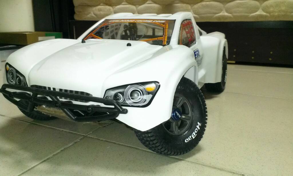

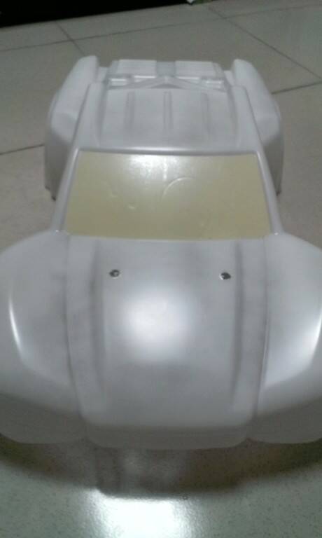

請問我車殼白色,引擎蓋跟後面鐵架如果噴黑的(噴外面)會容易掉漆嗎?謝謝

新車殼原本是透明的吧!
白色部分是由內部噴漆的
引擎蓋跟後面鐵架如果噴黑的,也只能從內部噴漆,
有個方式給您參考:
1.將要噴黑色的部分使用TAMIYA PS漆噴罐專用去漆水(TA87118),去除白色噴漆,之後用遮蔽膠帶,將白色部分進行遮蔽黏貼
   這樣黑色噴起來才會好看
ps.如果白色噴得很薄,可以嘗試直接噴黑色(白色部分也要進行遮蔽),黑色會擊穿白色,但黑色可能會有色差產生
發表於 2013年8月31日 04:36 PM | 顯示全部樓層
噴外面應該不是很好。用貼的吧。文具行有廣告貼紙。還可當保護貼。壞了還可換新。
