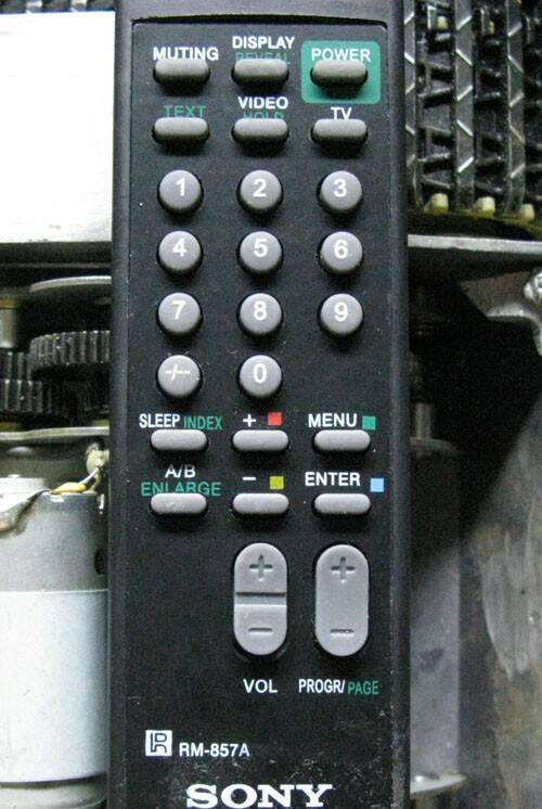

砲身俯仰伺服機可擺動,伸縮伺服機沒有反應,是否沒有調校好還是按裝錯誤,SONY電視遙控器型號不同有沒有問題電子變速器緩加減速功能開啟或關閉出放時是否己開啟,先謝謝回答

如果遙控器發射頻率不同則無法設定!! 原廠建議使用型號 SONY RM-964
TK22出放時預設 緩加減速開啟

請問是否按power鍵,指示燈閃爍四次,有發炮聲就會自動伸縮

抱歉~更正一下 TK22 出廠時 緩加減速預設是關閉狀態
按power鍵,指示燈閃爍四次  功能為 Gun elevation servo Mode 伺服機控制俯仰開啟

伸縮伺服機什樣開啟?按遙控器,指示燈是有反應,應該是可設定的

電子變速器緩加減速功能開啟或關閉: SONY電視遙控器 "SLEEP(0x36)",請問是否按 SLEEP,再按3,再按6
