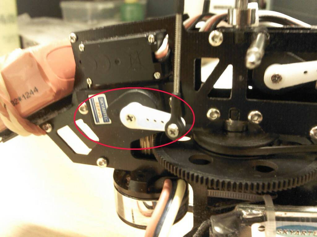

各位大大:
我的機子這顆伺服器(如照片),通電後會一直抖動飛不起來,請問是故障了嗎還是其他原因?再請教這機子的4顆伺服器可共用嗎?感謝了!

伺服機內部齒輪已崩齒
導致伺服機無法正常運作
如要自行修理可到官網購買齒輪包50元
不然直接換新!!
無平衡翼機子如打到大槳很容易傷到伺服機
建議3顆CCPM伺服機(十字盤)更換9G金屬齒伺服機會比較耐用!!
 樓主| 發表於 2013年8月28日 01:23 PM | 顯示全部樓層
您建議用哪個廠牌較優,尺寸重量與原廠相同嗎?是否裝得下?謝謝

輝盛MG90S 9G金屬齒伺服機 1顆150
銀燕9G 金屬齒伺服機 1顆120
伺服機運轉方向跟原廠一樣不用變更方向
我個人使用輝盛MG90S 算很耐用
銀燕有飛友用過伺服機反應也不錯!!

它們重量都是12g比原廠9g還重,若未一起換會不會有斜一邊的情形,尺寸可安裝嗎?

外觀尺寸都屬於9g尺寸
金屬齒一定會比塑膠齒重量重
如沒3顆都換還是可以飛的
多個3g重不會對機子有影響(不影響左右重量)
不會造成機子嚴重傾斜的放心!!
