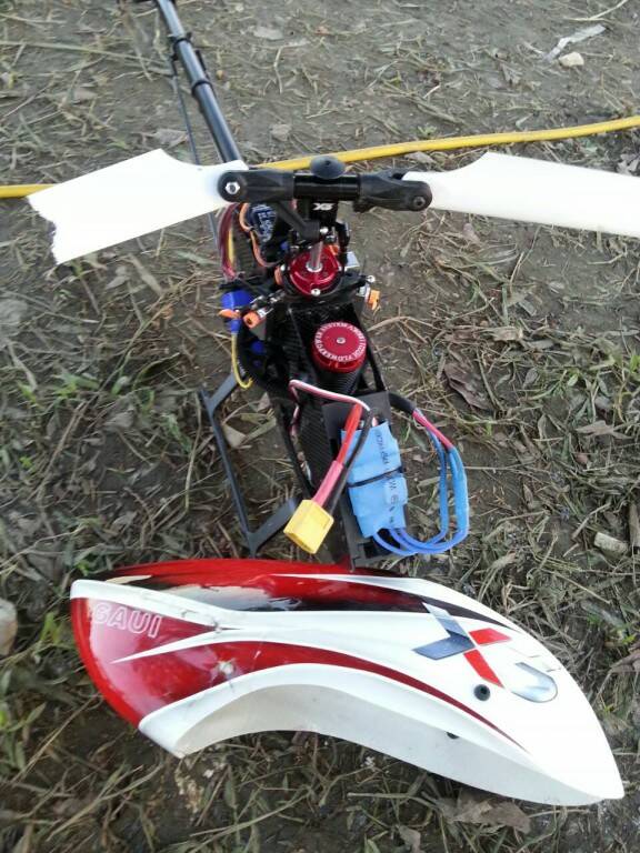

又回歸到炸機主題,俗話說人算不如天算,計畫趕不上變化,其實就連小弟自己也沒想到我拿到一台有"懼高症"的X3,才離開低球表面沒幾趟次,就一直想回歸地球的懷抱。既然如此,就來個投其所好真實的呈現炸機後的狀況,如圖~~ 還有尾管也歪斜。
大概壞掉的部分主要是塑料件,目前看大概只有主槳夾+尾槳夾斷掉,其他塑料件應該沒問題,傳動部分尾管有點下垂歪掉,更換過後應該也沒問題,其餘碳纖機身方面完整,傳動部分也沒壞,而摔機最容易歪斜的主軸、橫軸、尾橫軸則需要經過詳細檢查後才能確認,不過看這次X3的規格,在組裝時發現X3所用的東西都比同級數大上一個size、粗勇無比,也應該相安無事:)

這是摔之後的全貌
這是摔之後的全貌

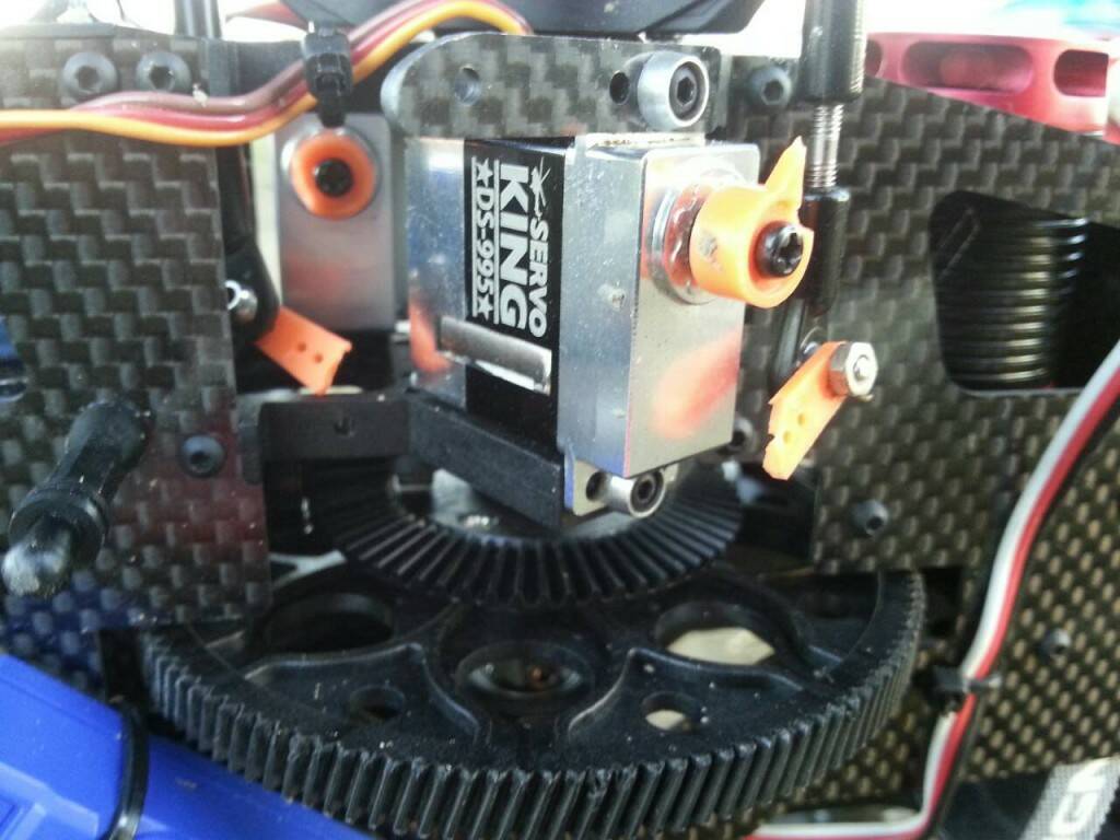

servos易碎襬臂斷
servos易碎襬臂斷
尾槳夾破損+斷裂
尾槳夾破損+斷裂
尾servo脫落,這弔詭的脫落正在追查原因中

尾舵機那種固定方式不太可靠,最好補上顆尼龍螺帽會比較好些
