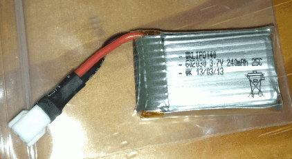

上個月買了5個新電池,不過買回來後並沒有立即拆開使用,
一直到昨天約放了一個多月才拿出來使用,
皆未充電的狀況下,4棵為3.88V ~ 3.87V正常存放的電壓。
不過其中一棵用電表量到確只有 1.6 V ,
有想過退給店家,不過也放太久了,
請問這個電池還能用嗎?  這充電會不會有問題...很怕會爆炸之類的
謝謝 ~

低電流慢充,不會爆
若充電器不行充,可以買一片TP4056來救

新電池剛收到的第一步就是拆開檢查保存電壓
若有異常就要馬上連絡,過這麼久,就不能歸咎賣家了
可用0.5~1mA小電流慢充,試著救看看
不過一直放到沒電倒是不會爆炸,一直放到0V,拆開甚至連發熱都不會
我已經處決過3、4顆電池
3V以上的拆開會大量發熱、1~2V稍溫、0.5V以下幾乎沒感覺

我只有原廠充電器 GA006, 好像是 200MA 吧.
可以用這個充電嗎??

鋰聚到2.5V以下直接報廢了,已經過放了

若用專業充電器會顯示不給充
若是用小電直附著小顆充電器就ok
