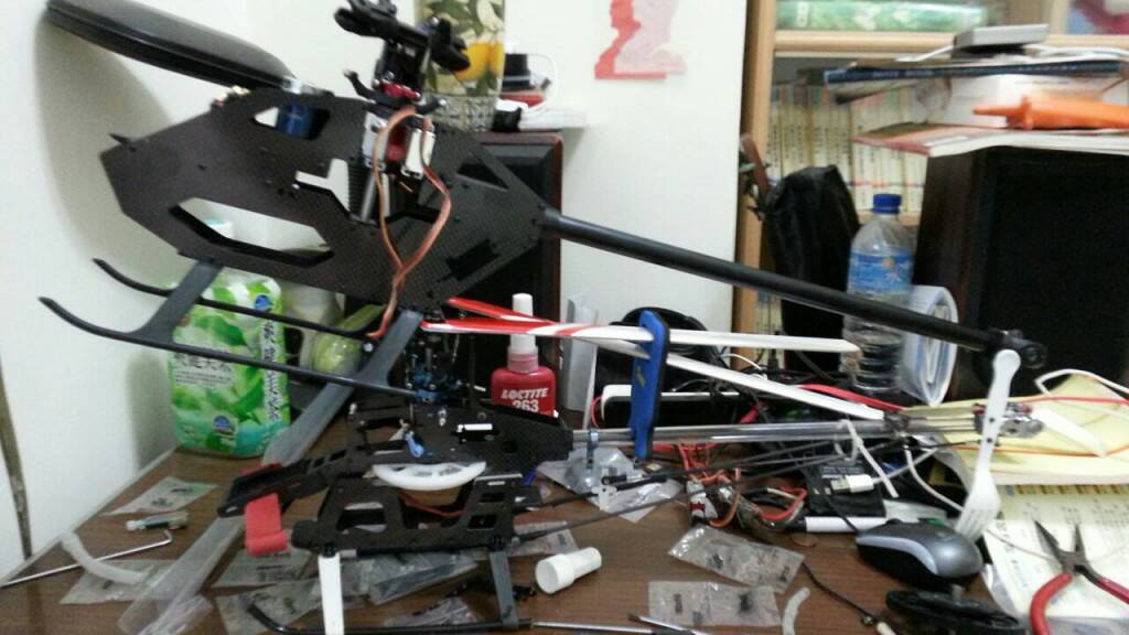

花了一下午組裝 發表一下心得
500級強度450機身 讚
塑膠件有硬 這個摔的斷的話我看鋁材也不保
螺絲又多又雜 估計修一年後可以記住
拿m2螺絲鎖塑膠很難抓到緊度 沒經驗的人會搞壞整台塑膠件
電池滑軌是玩具 太緊了超難抽插 左右空隙不足也使的綁帶要找超薄的
所有的組件跟側版都沒有沒有扣件卡筍 全用螺絲鎖 擔心摔機的應力集中在點上

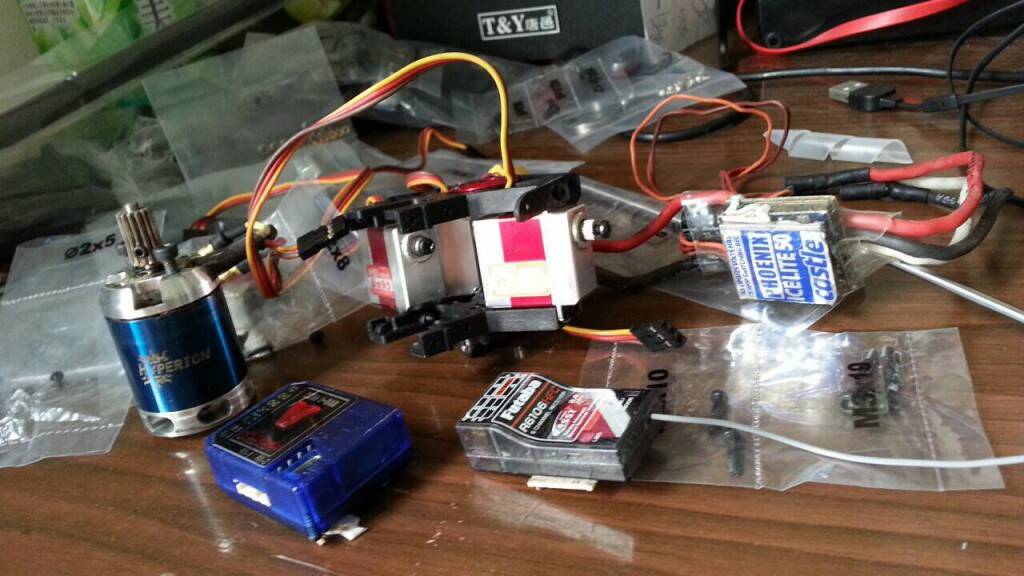

飛行收感等電裝裝好再試了

你把它騎上去
這樣看起來好像是500級的

哇~~真的大好多,聽說螺絲特別容易滑牙,要小心!!

撇開品牌迷思'''個人感覺''不是塑膠件不好''但是鋁合金的質感就是優多了''這就是我不太想買的原因''
發表於 2013年8月24日 05:25 PM | 顯示全部樓層
450/480都是拿來練習飛的(相對大機會較常摔)
大很多--也就是重很多(還有電池重/馬達重/電變重),360槳夠用嗎?
螺絲特別容易滑牙--維修容易嗎?修幾次塑膠件就報銷!
鋁合金的質感--摔過的鋁合金質感有比塑膠件好看嗎?
除非是飛質感的!(飛友的銘言)

再加一點, 什麼綁帶都沒附 真小氣
