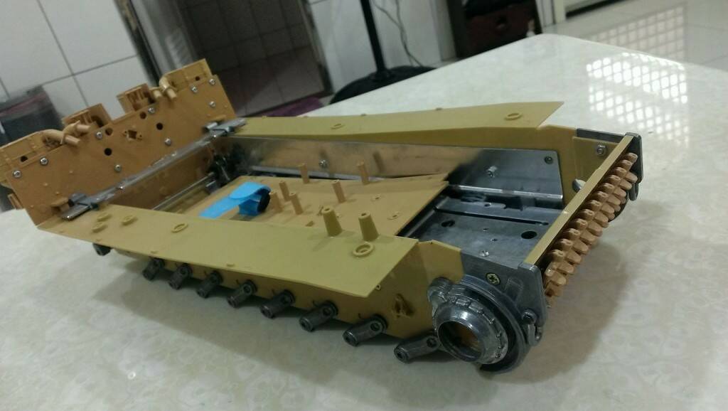

金屬底盤到手

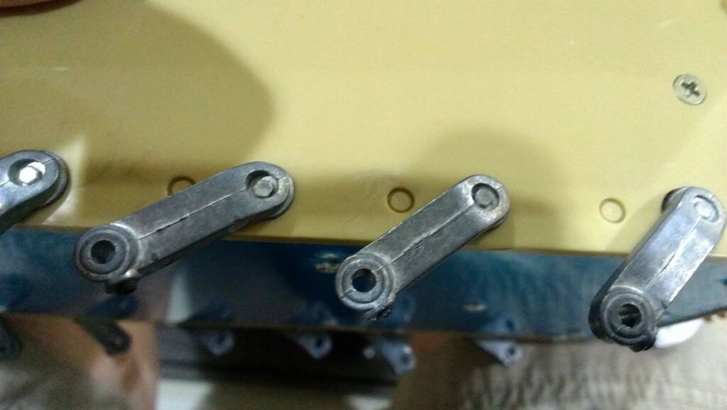

扭力桿的設計,這也是我買它的原因之一
這時HL原設計的荷重輪並沒有辦法直接鎖上新底盤的搖臂上
因為其固定的方式不同,且螺絲也太長了需要修改
另外一個讓我頭痛的原因是…

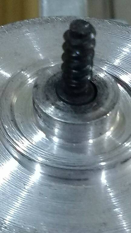

原來誘導輪會搖並不是固定在塑膠底盤螺絲鬆動…而是…誘導輪被固定的螺絲給擴孔了
大陸的商家也真是的…都已出金屬輪了,加兩個培林會怎麼樣?
螺絲是合金鋼,有一定的硬度、強度,而輪子只是鋁件,兩者的強度差太多了,難怪才一個 月而以就擴孔…

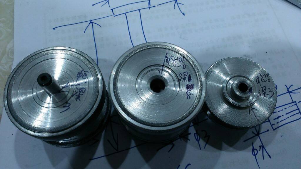

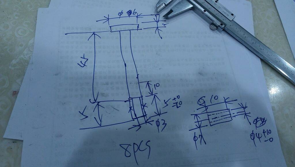

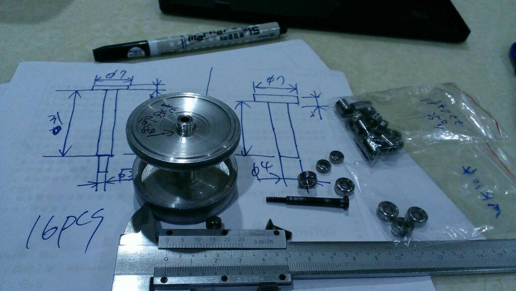

而我如要自行加上培林,
一來我沒有工具可以加工,因為這不能自行用電鑽鑽孔,一定要用車床來鑽,不然會偏心…
二來還要去找培林的尺寸
朋友是我叫隨便用用小孩能玩就好,本來也是這樣想,但是不服輸的個性(這個個性害我不淺,當初買恆龍大腳這台爛車居然讓我花了二萬多元後還是放棄,錢都浪費掉了)
星期日晚上拿著尺量又量,算了又算…
最後還是決定改造它…處女座的人真的很龜毛…
量好算好後,將尺寸寫下,預定星期二找車床來加工
並要車新的固定軸來取代原有的螺絲
2013-08-19 18.07.30.jpg 2013-08-19 23.09.37.jpg 2013-08-19 23.09.52.jpg 2013-08-19 23.09.57.jpg

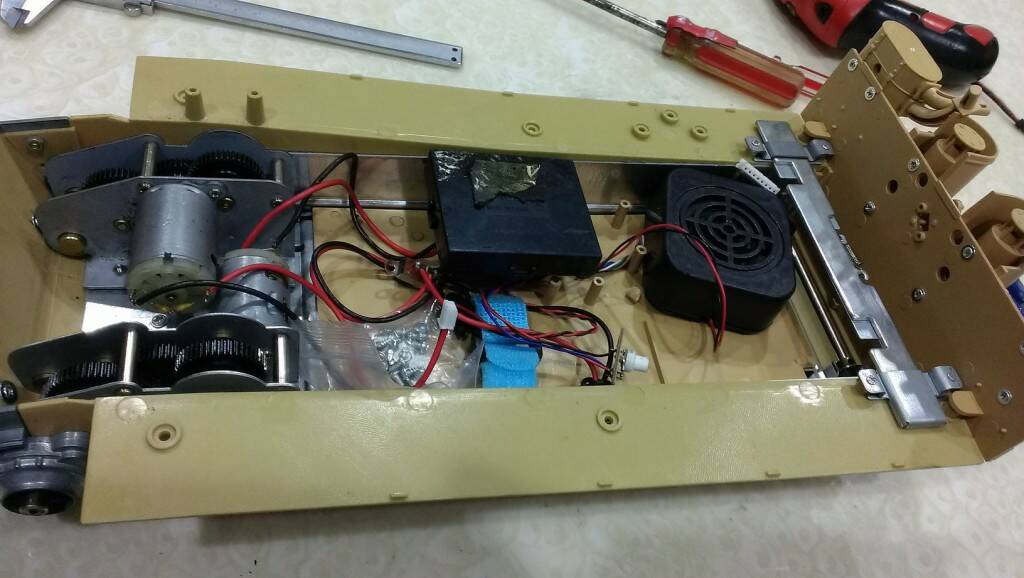

我將這一台虎一拆開了,打算要將能換過新底盤的零件都先換過去

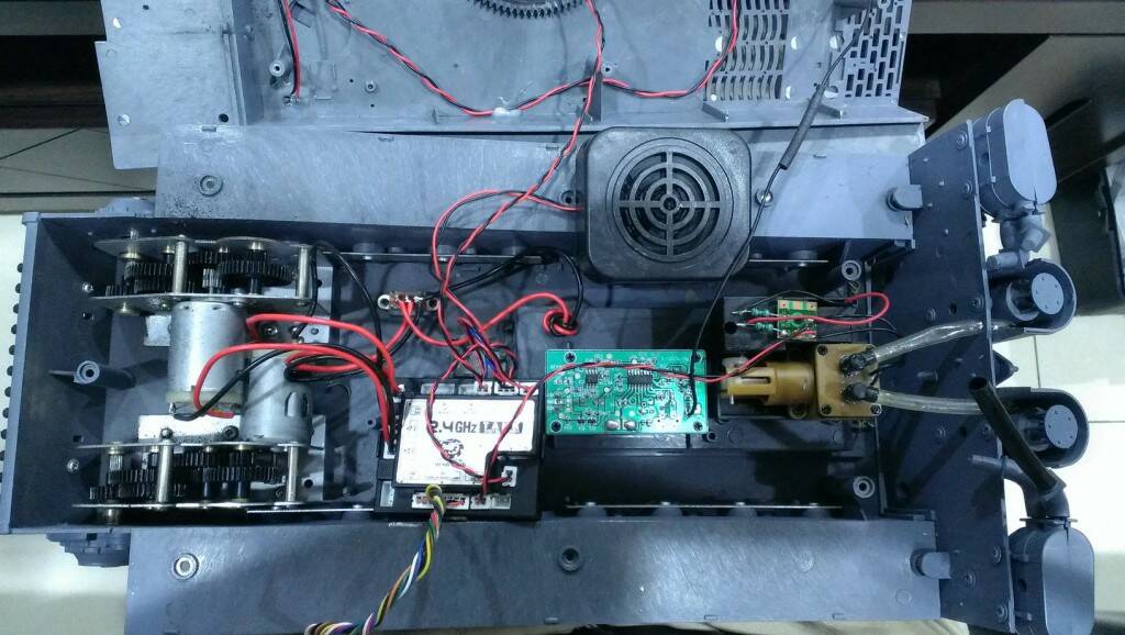

第一次拆這一台2.4g的虎一

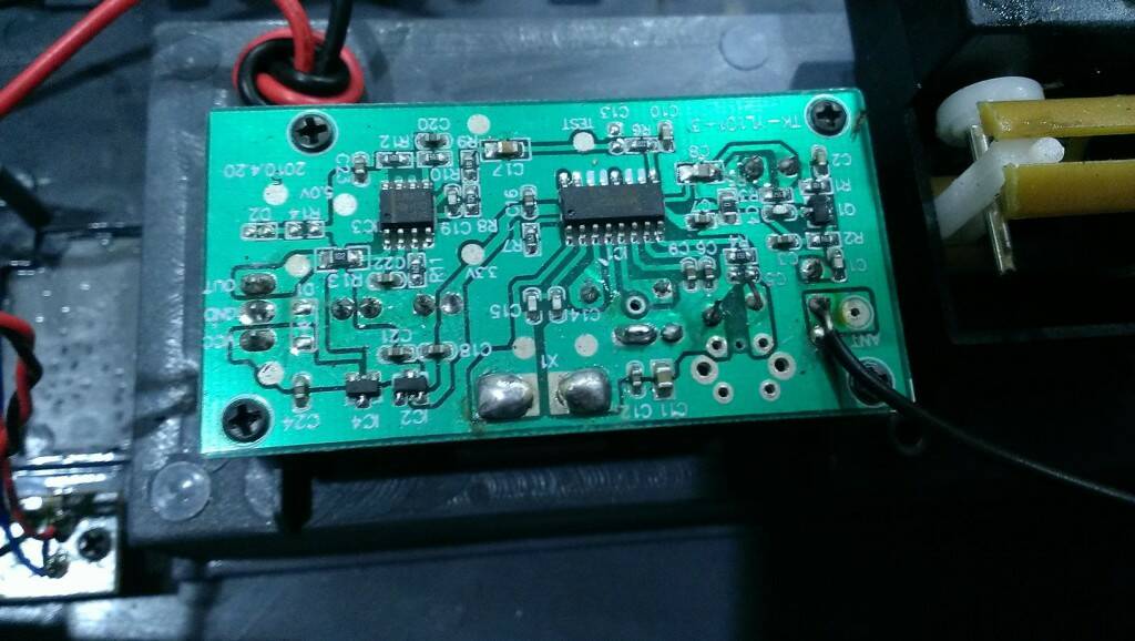

這時發現有一片電路板怎麼都沒有配線,只有一條線接天線的孔
這是原本的控的接收嗎?
這時新的挑戰又來了…
新底盤的馬達固定座上的固定孔居然只有一顆螺絲能鎖到變速箱?
這時晚上11點,我只好又拿著電鑽在那慢慢的鑽孔位來增加固定螺絲的鎖付位置

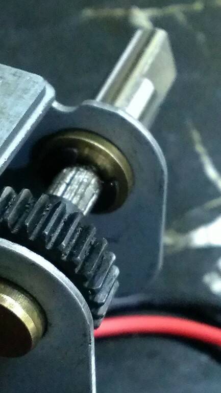

另一個很大的問題是

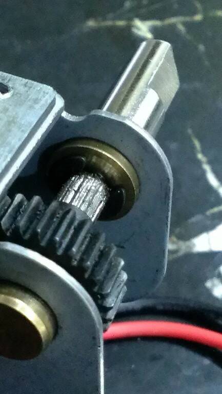

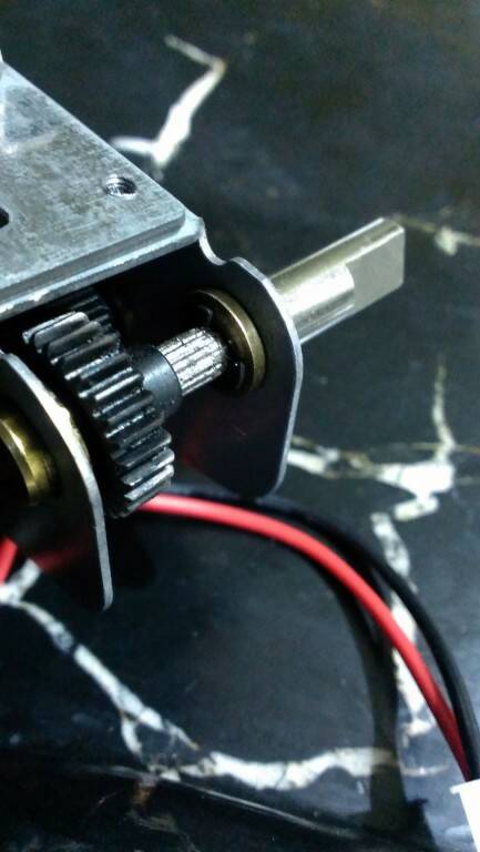

變速箱也是只有銅套…而最終驅動輪的銅套已磨耗了,
所以搖的比誘導輪更嚴重
而要加裝軸承的話,
一邊是比較容易,將其金屬板原銅套取下後原孔位擴孔到10mm就可以了…
但是另外一邊,其銅套是穿在驅動軸上,我取不下來呀…
天呀,誰能救救我呢?

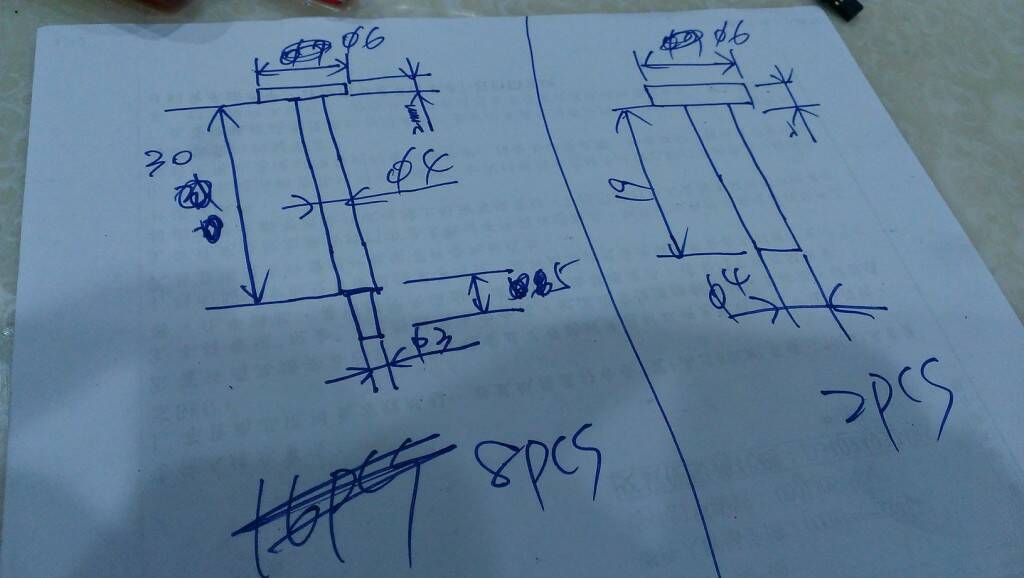

2013-08-19 23.12.13.jpg 2013-08-19 23.12.31.jpg 2013-08-20 00.15.08.jpg 2013-08-20 00.15.24.jpg

發表於 2013年8月20日 02:07 AM | 顯示全部樓層
此底盤我去年幫一位車友買回,是for恒龍用的,此底盤有兩款,另一款就是田宮用的……
  要拆驅動軸齒,如沒油壓機器是拆不下來的,只能把此軸心垂直放在虎鉗上,虎鉗開口剛好要輕微夾住軸心,也就是齒輪會平放在虎鉗兩端的開口上不掉落,用火烤熱齒輪,然後敲軸心,就這樣慢慢敲出來吧……

沒錯,我都用虎頭鍘殺雞(100T),再不然就是鐵槌伺候,找一支軸心比他細的當墊被(頂在中心),才不會越敲越粗。

今天拿東西到一個商家介紹的工廠(一人工廠)
居然給我的報價是 荷重輪、誘導輪車一個 8mm的孔 深8mm 一個要100元…
太搶錢了吧?
