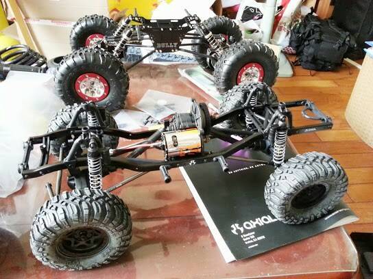

我買了D90 的車殼,用SCX10 dingo 的車
但組好後,對於,
該用什麼電變?
多少T馬達?(迷糊下先買了55T)
伺服器買了:SAVOX SC-0251 標準高扭力數位金屬齒伺服機
搖控器:朋友給了一個板控 futaba T9chp 小九FM (我買了FRSKY 2.4G Futaba 系統套裝組,本來是FM改成2.4G)
接收器:FRSKY V8R4-II 2.4G 4動 工作電壓範圍:3﹣16V)
是否需要UBEC?(接收器可支援
3﹣16V)
電池:是否可買高電壓裡電池,可買那一種?(發揮馬達及伺服器功力)
請各位大大,給點意見,感恩啦

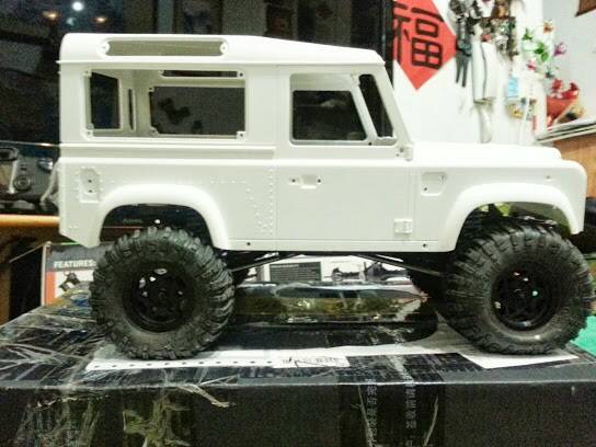

你的車裝上d90車殼  感覺輪太大   會卡到車殼
你應該有思考過吧
