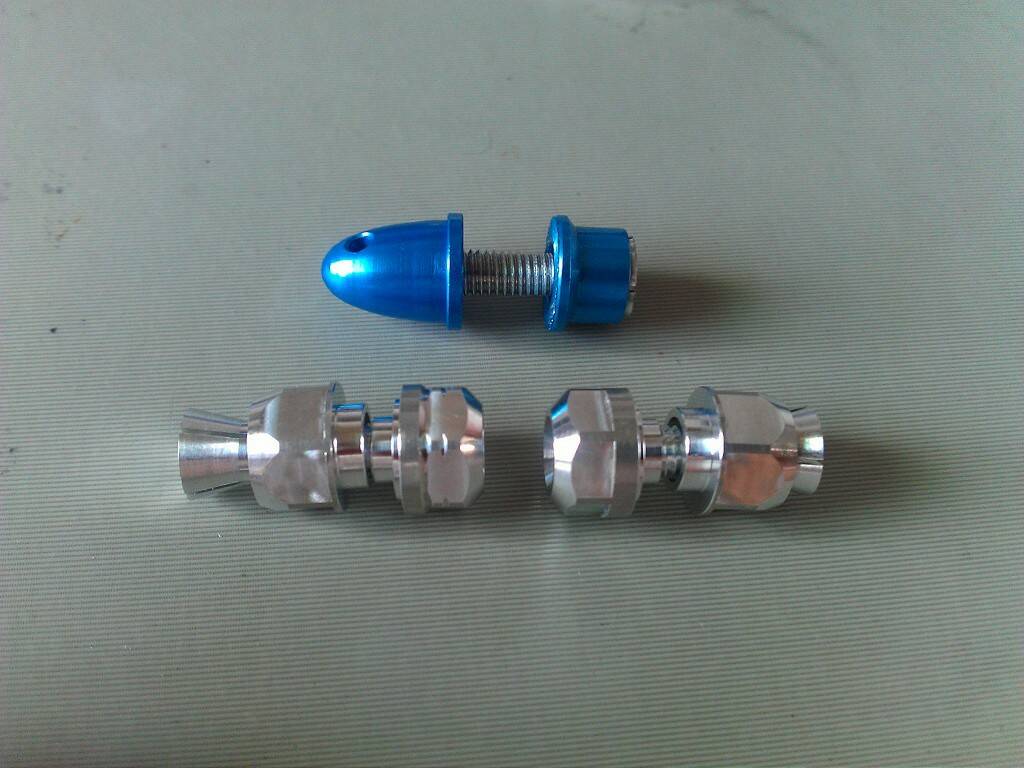

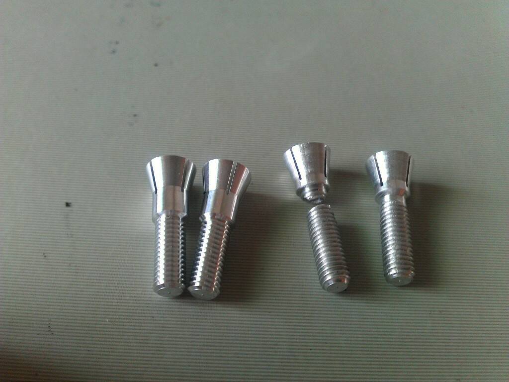

自製3.17槳夾,還有正逆牙兩種喔~
藍色的是原本馬達附的槳夾,上圖中有一個被我鎖斷了
所以"火大了"自己做~~~
把它改成上下都是六角形,方便鎖緊~~
中間的軸心也改成加強版比較不會斷裂
而且也使用比較好的材料,是AL 7075 不是一般的 AL 6061而以喔!!

你好~這個槳夾還有個地方比較特別
就是他是符合類APC 1047槳的軸孔下去設計的
所以可不用放中間的墊圈~~
不知適不適合大大你的槳~~
