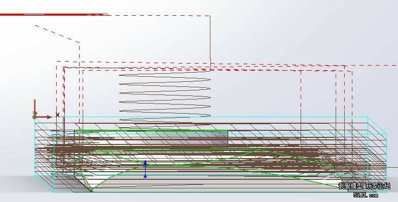

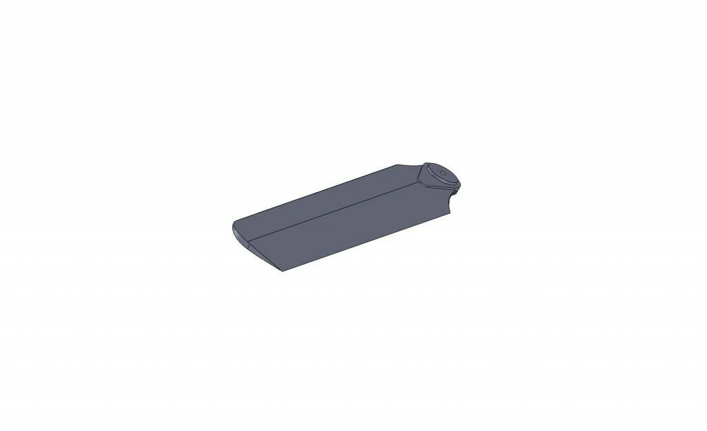

至从计画改装mcpx的三浆,coolmao就说用一般尺寸的大浆电机负担太重~重量也太大,就有计画雕窄浆一直到三浆试飞成功,我才把玻板材料寄过去,这几天测试出了一些问题,除了希望大家有空多上去顶顶,有认识会雕刻的朋友也请帮忙问一下,等窄浆完成,我就开始入配件改装四、五浆,接著除了目前完成的休斯机殻配五浆,另外打算用黑鹰配合四浆。

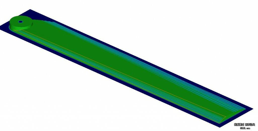

發表於 2013年8月17日 10:42 PM | 顯示全部樓層
本帖最後由 cm767821 於 2013年8月17日 02:49 PM 編輯
第一張圖應該只是粗切吧.
第二張看起來像等Z精切(等高),如不是那就是精切,把刀路轉45度或90度應該就可以,
只要把PITCH縮小就能銑出漂亮的表面.
沒用過CAMWorks,不過大概如此.
