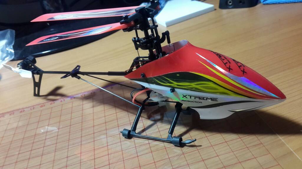

前陣子買機後一直在沒屋頂對自己放毒買了一些改裝品,
但因工作關係一直沒法對買的東西進行測試,
以下是小弟的心得分享,可能版上也有神人分享過了,
大家就再看一次唄
今天,終於能夠好好做個比較了,前陣子買了XTREME主旋翼跟
KODD尾旋翼,還有陸續買的wasp nano cpx彩色主旋翼,
這兩款主旋翼長度不同,XTREME比較長,922也可直上不用修改,
而nano cpx彩色主旋翼就不一樣了,比XTREME主旋翼短一些,
922要裝也必須要自行修改一些地方才能順利裝上,
必須要有一點點DIY的能力,
穩定度來說,這兩款主旋翼給小弟的感覺是XTREME主旋翼
飛起來最穩定(因為它比較長?!)
WASP NANO CPX飛行起來的感覺比較靈敏一些,
要做特技飛行NANO CPX這附主旋翼應該會比較適合,
nano cpx主旋翼也算挺耐炸的!
至於XTREME主旋翼耐不耐炸.....
小弟po文之前不小心手殘去炸到電風扇,個人已心疼到久久不能自已,
因為小弟挺喜歡紅色系,所以...各位懂得
總的來說,小弟算是新手,所以在我看來.....
XTREME主旋翼還是比較適合我的,
因為不幸的原廠主旋翼被我炸爛了,所以無法把原廠主旋翼加入比較,
但是這幾款比較之下以我目前來說,下次再買,我會選擇的順序是
1.XTREME主旋翼2.wasp nano cpx主旋翼3.它牌
為什麼這樣選?因為我是新手嘛
至於尾旋翼部份,手邊剛好有原廠跟KODD還有45mm反槳可以比對,
在尾管沒有加長的時候,小弟試過原廠尾旋翼跟45MM反槳,
不知道什麼原因,我覺得裝原廠尾旋翼尾巴會比較穩定?
但今天我稍微對尾管加工一下,讓它長了2~3mm,
然後裝KODD尾旋翼跟原廠尾旋翼做比較,
驚訝的是,兩款裝上去都有比較穩定一點,
不會像裝45mm反槳時,有時尾巴會上下抖,
或是自己左右飄(但是很慢)
總結:最近玩下來,對這台新手機...給它70分,
比較不滿意的是控比較陽春還有尾巴比較不穩,
其餘都還OK,個人感覺這台對於一個沒玩過直昇機的人來說,
都可以自己把它拆光再組回去,自己要維修也是沒問題的,
很適合超新手入門,但是如果要玩更長久的話,
小弟誠心建議-------先買控+模擬回來練
真的手癢再買台小六動機機在家裡飛飛
這樣才是玩電直不二法門呀
如果你想問為什麼?!我直接告訴你,
因為模擬器摔機不用錢
小機雖然耐摔,但摔久它也是會跟你要錢的,
而且買了之後你會一直想逛拍賣,或是去模型店,
通常對自己放毒...被毒死的機率是95%.....新手要小心以免中毒
