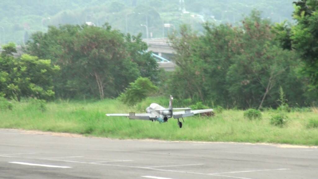

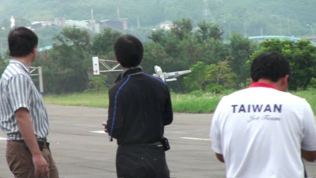

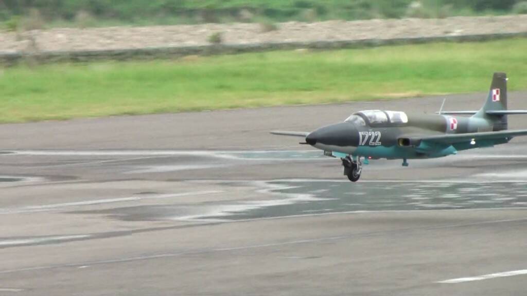

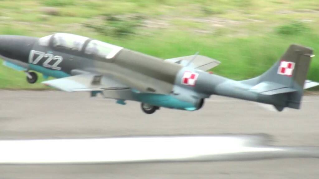

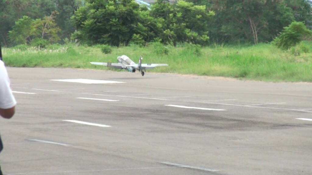

終於趕在814空軍節大雨前當天在苗栗飛行場完成波蘭TS-11 Iskra 的硬地整合與試飛任務。
距離出國前不到一個星期才完成的這個讓我一切交給上天決定的製作與試航任務能夠順利完成要感謝太多人咯。

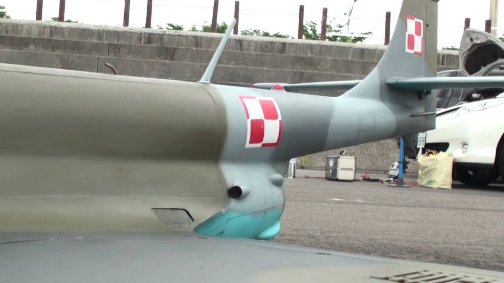

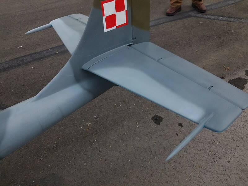

TS-11 Iskra 飛機機殼本體設計製作是由朱老師一人堅毅獨立完成,飛機組合與細部像真製作是由歐正義兄與歐志祥〈歐兄之子〉辛勤共同製作,而我則是負責大部整合及生出零件和機體飛行數據查證與試飛工作。
TS-11 Iskra真的開始決定試探製作是在今年的2-3月份,因此機體製作時間相當窘迫只有約半年的時間,原因在於一年多前我與朱老師共同設計製作的20公斤級2.56米IDF製作到翻模時朱老師放棄擱置下來決心以比賽考量改製作13.5公斤級的飛機參賽。
今日TS-11能夠順利起飛!除了感謝朱老師與歐家父子外,在此也感謝謝醫師願意相挺與我共同製作兩架TS-11戰鬥機共同以雙機參賽,這是我此次願意參賽的真正主要原因,5月份謝醫師接獲及將榮升主任的好消息後,因即將來臨的繁雜院務而只好放棄參賽但好樣的是他還是堅持隨隊出征轉而當我的助手呦真正不簡單,CPS兄...........金正感謝啦不然我也不想企了。〈因為原本早已經放棄參賽了〉
感謝彰航弟兄們一直以來的實際支援與鼓勵,說真格的我在王功基地測試TS-11 Iskra空機重心時心情最為快樂,完全無任何試機壓力,只因為有彰航弟兄們相伴,相當感謝金田兄熱心幫忙繪圖製作TS-11 Iskra的部分重要零件,讓我輕鬆不少、金感謝捏。
TS-11戰鬥機需要相當多特製主件、感謝KINGTECH莊兄、李鍇兄、SM林兄與大黑狼黃兄的緊急協助,不然現在朱老師、歐兄與我現在還在望機興歎中啦。
在此感謝、蘇主任、李鍇兄與蕭會長對於IJMC的種種細心指導、希望TS-11 Iskra能夠順利完成他所有的飛行任務,那我與CPS兄就達成當初志在參加不問成果的小小心願咯。
感謝苗栗邱會長到場鼓勵
感謝苗栗邱會長到場鼓勵

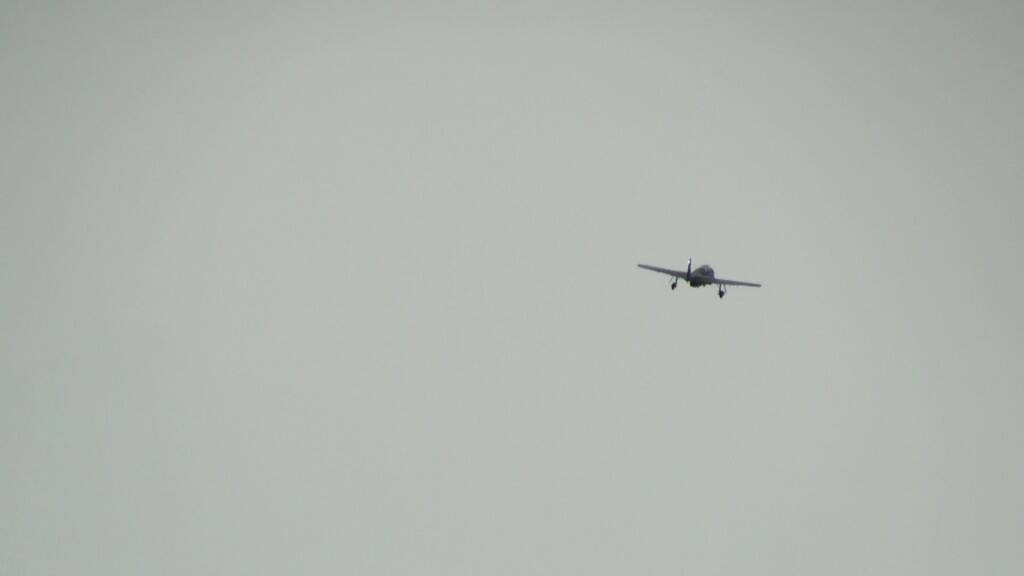

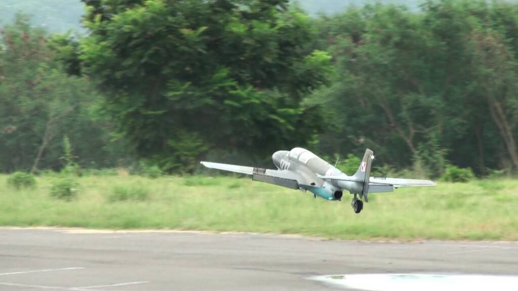

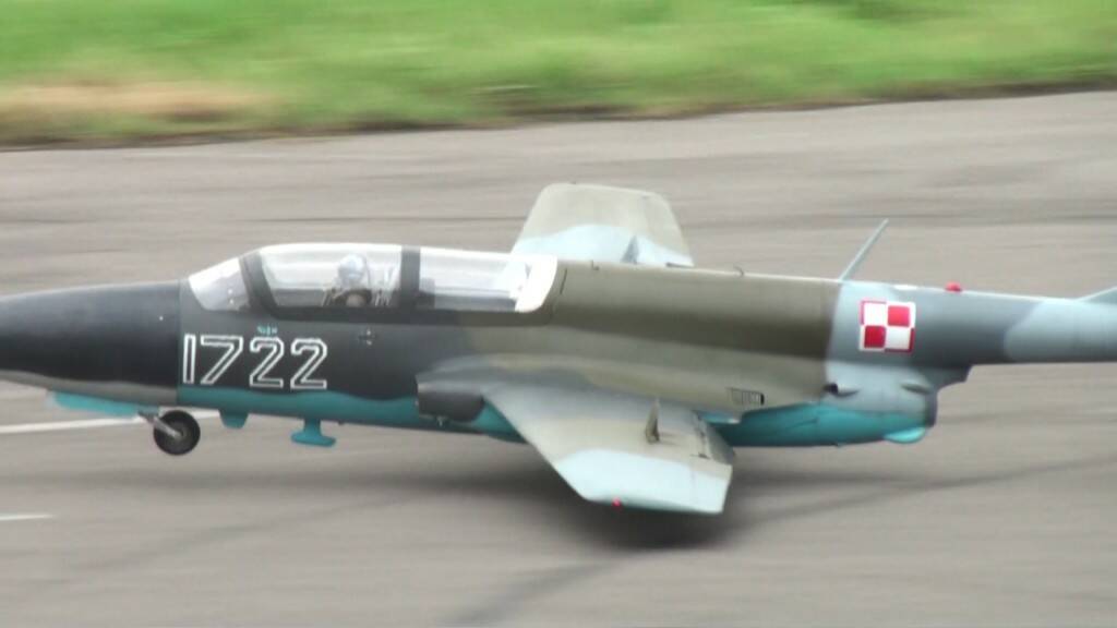

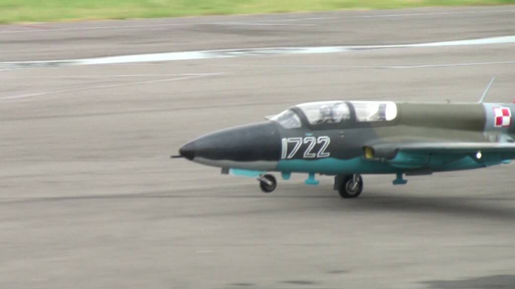

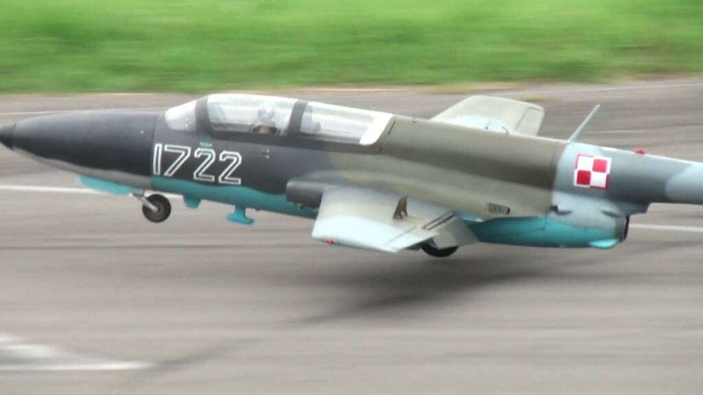

814當天執行驗證飛行任務完畢欲返航時,發現左主輪無法作用〈原因...艙們間隙因風壓而卡住〉,TS-11在空中努力快滾、側甩都毫無作用,
由於TS-11機體重量偏高,欠一腳落地後果可能不妙,偶只好採取彰航弟兄們排除主輪故障的好方法─重降落地,期盼左主輪會因此乖乖放下但素......我減速板與襟翼全開重降時發現.........左主輪非常堅持....不放。
