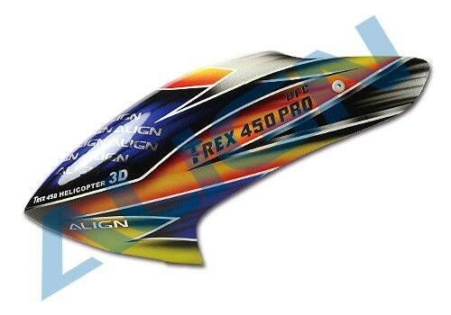

請問一下噴漆高手 前輩 如果要自己噴漆 像下面這個機頭罩的效果
請問該怎麼做阿 不討論底漆 補土 研磨 面漆等問題
我想問的是這個彩繪機頭罩是怎樣噴成多層次又很復雜不一樣顏色 可是又線條很清楚分明 還有字體這些是怎樣噴上去的??(漸層以及模糊部份不討論)
主要想知道 線條 字體 這些是如何噴的線條分明又很清楚不模糊 如果是用貼的來遮蓋 那線條這麼多 如果以手工方式 不就貼到瘋掉
若是以機器自動化噴塗 那線條部份是如何遮蓋 有高手可以幫解答嗎??
PS:我沒有要噴(直接買還比較快) 只是單純想知道 他的上漆施工方法跟工序

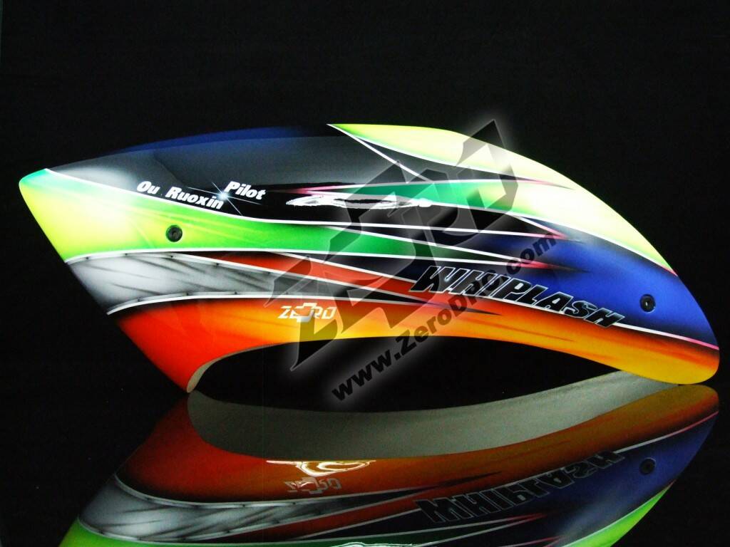

發表於 2013年8月15日 10:19 AM | 顯示全部樓層
這是用遮噴的技術来達成的
我都會用尺來做出這樣的效果
至於字,有兩個方法
一個是製作水轉印貼紙
另一個用電腦刻字來做
以下是我親自噴的機殼
