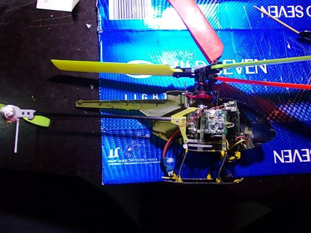

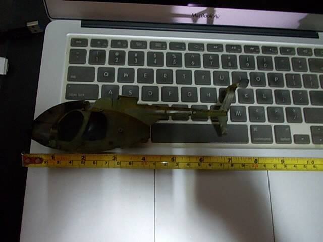

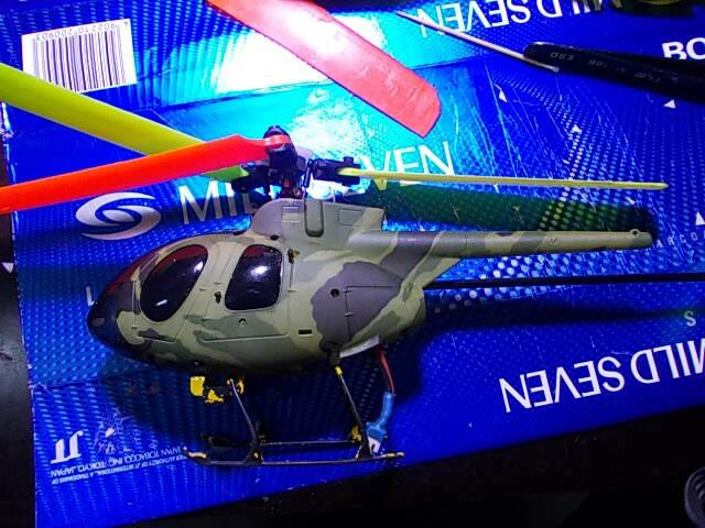

之前就在想改装像真机了,等到完成三浆后就开始找机殻,终于看到九鹰320a的像真殻~休斯,想想320的尺寸跟mcpx不会差太多,目测机头部份有机会可以把主板放进去。

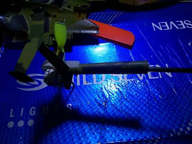

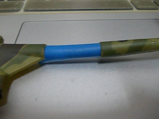

下午收到了机身试了一下~真是太棒了主板正好能装进去,旋翼头的位置也刚好,就是尾巴高度不同,先把头罩孔打好试装下,尾巴不够长就从尾巴上面切开套一根热缩管,尾巴一半边再切掉一些让平衡翼在小浆上方。
最后是尾管高度不够的问题,只好重新设计后侧板,提高尾座位置,等新的后侧板弄好了,再来组装吧,以下看图

這樣尾管還有存在的必要嗎?為什麼不直接讓尾管座跟機殼結合就好呢?

呵呵~之前都是折腾diy头罩,改像真头罩还是第一次~幸气不错,买的机殻改装不多,就是尾管麻烦了一点。

感覺比例還是差的太多...
