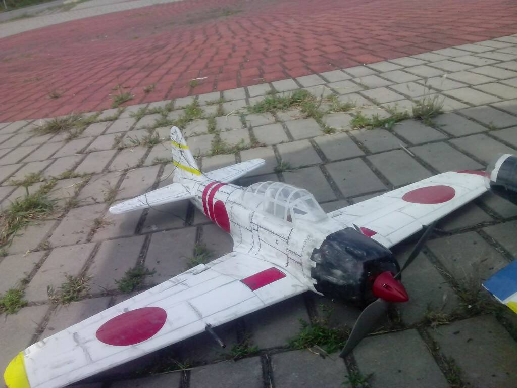

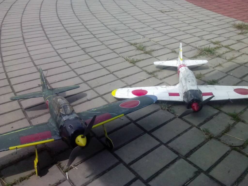

最近朋友丟兩台空機給我
一台是GWS 零戰: Wing Span 850mm
我看到沒屋頂拍賣建議電裝是
電池:3S 1100mAh~2200mAh
servo: 9g四顆
電變:25A以上
馬達:1100kv~1250kv
螺旋槳:9050~1060
另一台是
Lion Model Cessna 182 EP400
Wing Span: 885mm
因為我都玩直升機
朋友剛丟兩台空機給我
想說有機會玩看看
還請前輩大大們給予建議
感謝大恩

發表於 2013年8月13日 09:35 PM | 顯示全部樓層
我用馬達400及1200kv
電池11.1v1300mah
8x4獎
可快可慢飛7分鐘
給你叁考
西斯那
用9吋獎
給你叁考
發表於 2013年8月15日 11:30 PM | 顯示全部樓層
因主翼只有8xxmm,重量不宜配太重
馬達450級(2212) 1400kv(400級馬達雖KV值種類較多,但450級馬達推力較大)
電池11.1v1300mah
電變40A(便宜大碗)(30A電變就很夠, 但以後若拆電變到其它大一點的機子可延用)
槳 8x4,或8x5
