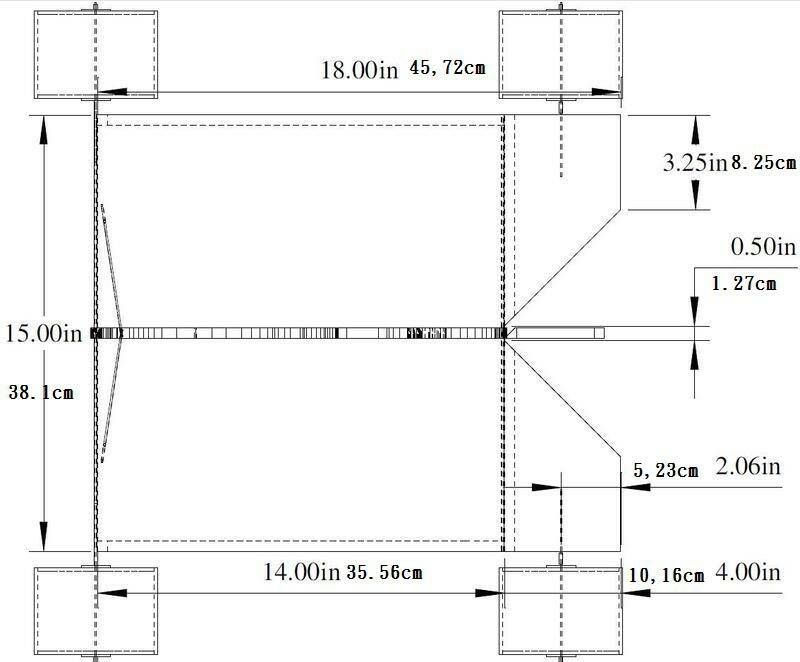

不知有沒有飛友做過這台 可否分享一下須注意哪些 馬達真的要上偏嗎? 無偏角不知行的通嗎?
國外影片
只找到這兩張 照著呎吋上網查詢 順便做個筆記 也不知對不對

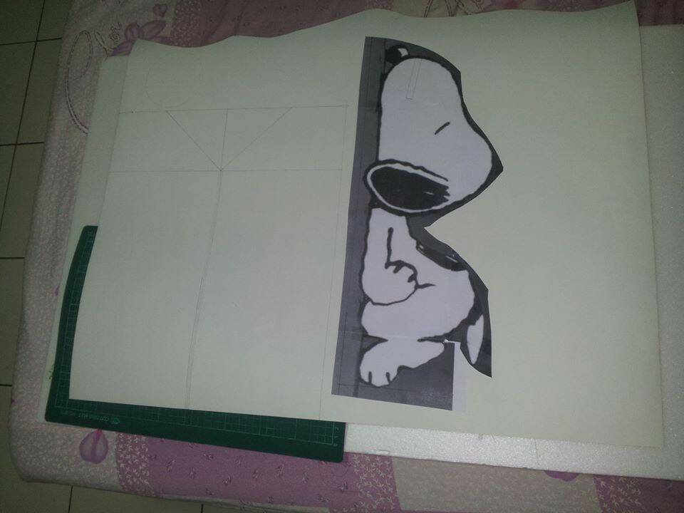

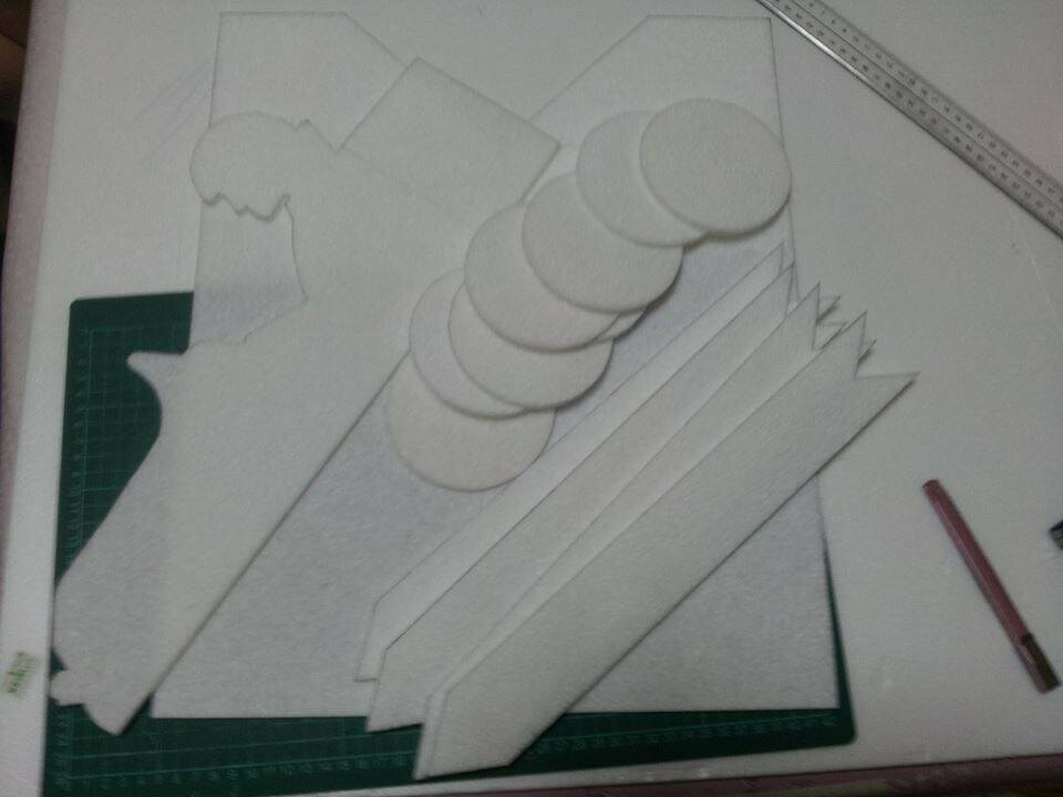

切好後感覺人偶 沒什麼特別的 又懶的畫 所以不考慮人偶了
改了這個

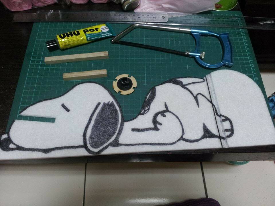

開始亂噴漆了
發現用5mmEPP 有點重 又修改了幾次
待續.....好累人..............

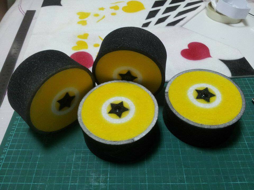

現在時間 2013 08 07 早上 5:42 執著的把超級海綿胎黏合完成
超級破百胎!!!
超級破百胎!!!

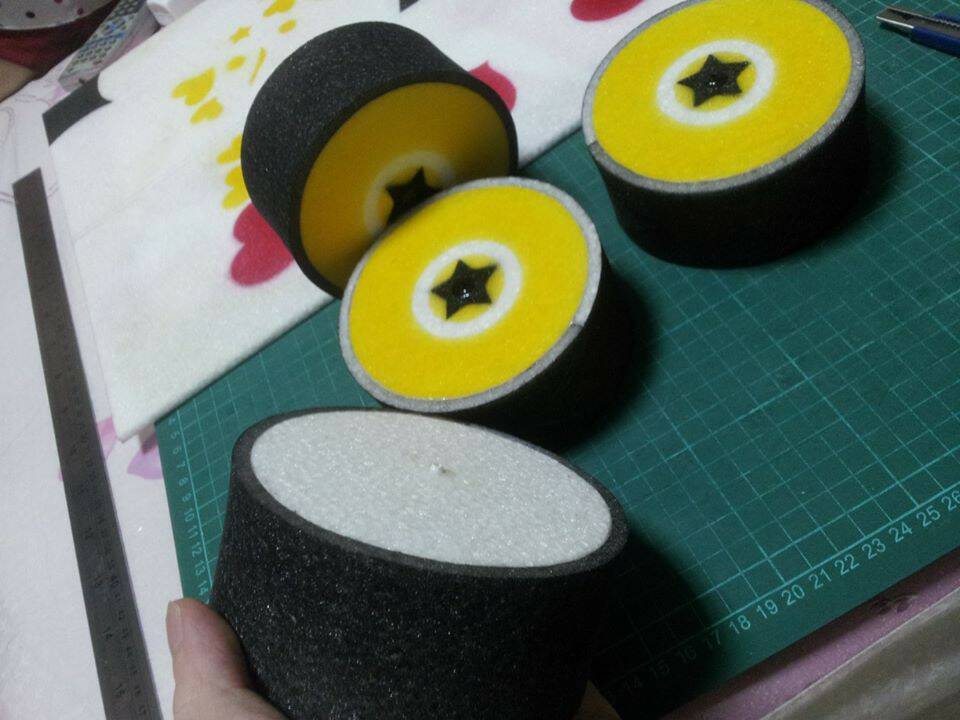

感覺好像1/8海綿胎喔 黏這輪胎最費時 但也最有成就感 想像著他跑在草地的FU 心裡就很爽 但也很怕爆胎 所以我在輪胎上沒有多餘的偷輕 相對著單一顆輪胎有6.5gㄟ害啦......
超級破百胎!!!
超級破百胎!!!

黏合
怕太重改用拉線工法 空機82.5g 整台5MM EPP 其實最重是輪胎
這組粗勇的 可以玩玩地板動作 比較耐磨 再做一組輕量輪 方便替換 玩空中特技 心得 簡單來說花費最耗時工的是輪胎 太龜毛
做到無間細 慢慢上黃油潤滑 轉起來像有培林一樣 爽度一百
