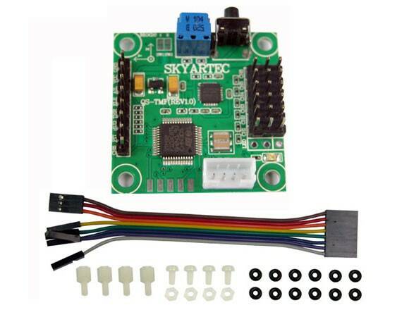

主圖片就引用官網的了
此飛控板就是該公司最新推出的200級四軸的零件
禮拜一收到了飛控板和另購的USB連接器,以及WASP NANO CP的馬達
立刻就把他換上自組的X400四軸,圖中可以看見比原本的KK小很多,敝人目前是暫時用3M無痕固定著
完成圖,變成了有自穩的400級囉
以約NT1500元在官網購入了Skyartec新推出的四軸飛行器的飛控板,用來取代原有的KK飛控板(雖然KK也算飛的上手了,不過總想再飛的放鬆一點,不用在那邊修正).
敝人安裝過程中就只是把kk拆掉,固定好新的飛控板,線快速接回去,就可以了,剩下的就是NASA701控一些設定(正好敝人的控和接收也是他們家的)的,置換過程全部沒有超過15分鐘(一邊看電視),飛控板的感度旋鈕敝人是使用出場預設值,控的部分也是依照說明書,不過影片第三段飛行的時候,把方向舵的EXP值提高到50%
此飛控板本身幾乎不用設定,只要把控一些基本參數設定好就可以飛了,有自穩,也有照相雲台舵機的控制通道.不過敝人主要是要拿來自由飛,所以雲台控制的部分就有待進階玩家測試了
目前室內試飛手感是不錯,就待假日戶外飛行測試,再做追加報告.

這飛控板敝人認為有下列幾點要點
*此飛控板比一般標準飛控板小,固定要自己再處理
*很多東西都自動化了,校準也只需要一個鈕和一點步驟,設定非常容易
*適合不太會或是不太想設定的人
*自穩和動態的平衡算是不錯,動作不至於太遲鈍,自穩也有一定的水準
*以有自穩的飛控板來說價格算划算,覺得需要自穩又不須高級飛控板一堆功能的人的選擇之一
*適合純飛行,或是稍微想隨意空拍的需求,有雲台控制舵機的通道預留
*可以用USB連接器(另購),升級韌體
