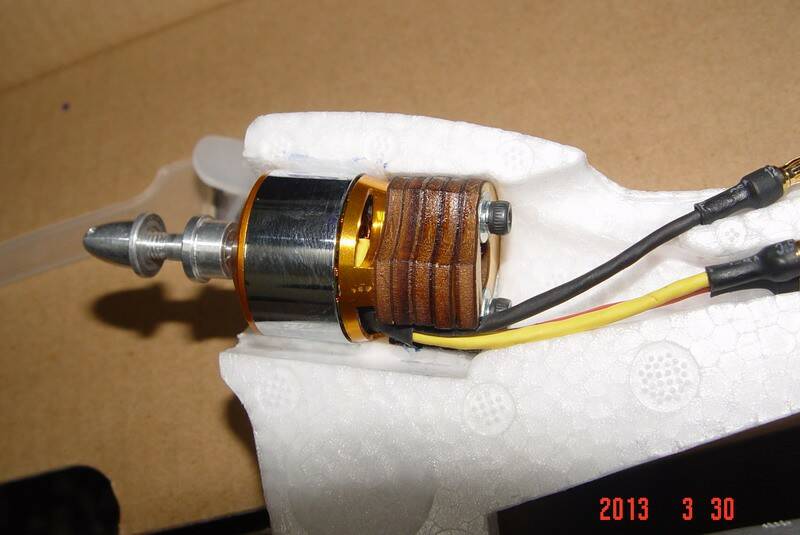

馬達的組裝

您的馬達座跟X8的不太一樣耶,X8的只有很薄的ㄇ字型四片而已~

把馬達座照片PO上來讓大家幫您想一想
