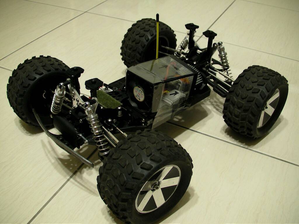

老農夫的車:偉峰大腳(金屬版)。就暫時先叫他~大藍腳(對,請注意發音謝謝!)
動力系統:原廠碳刷電變+原廠540碳刷馬達
電源系統:2S2P 4400mah(6.6V)26650磷酸鋰鐵電池。注重歡樂時間,跑跑停停約莫45min以上。

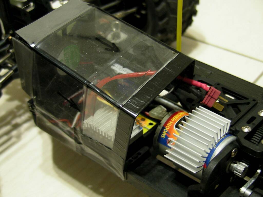

散熱系統:自製散熱系統,風扇(sunon 6cm 25CFM/4500rpm+自製導風罩+9.9v 1100mah 18650磷酸鋰鐵電池),散熱效果一流。

請問大大,那上面的風扇是做什麼用的謝謝!

應該是電變散熱......
發表於 2013年8月1日 01:35 PM | 顯示全部樓層
同時散熱馬達跟電變!

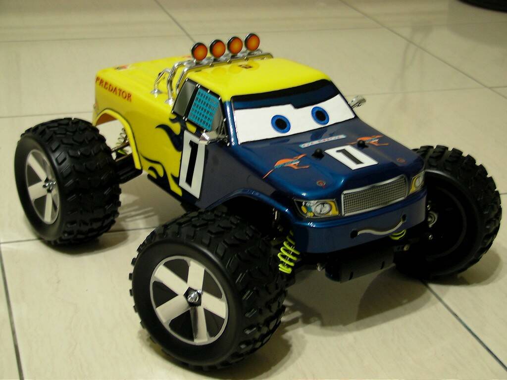

那個眼睛好迷人!!要用筆記記下來!! 那個眼睛好迷人
