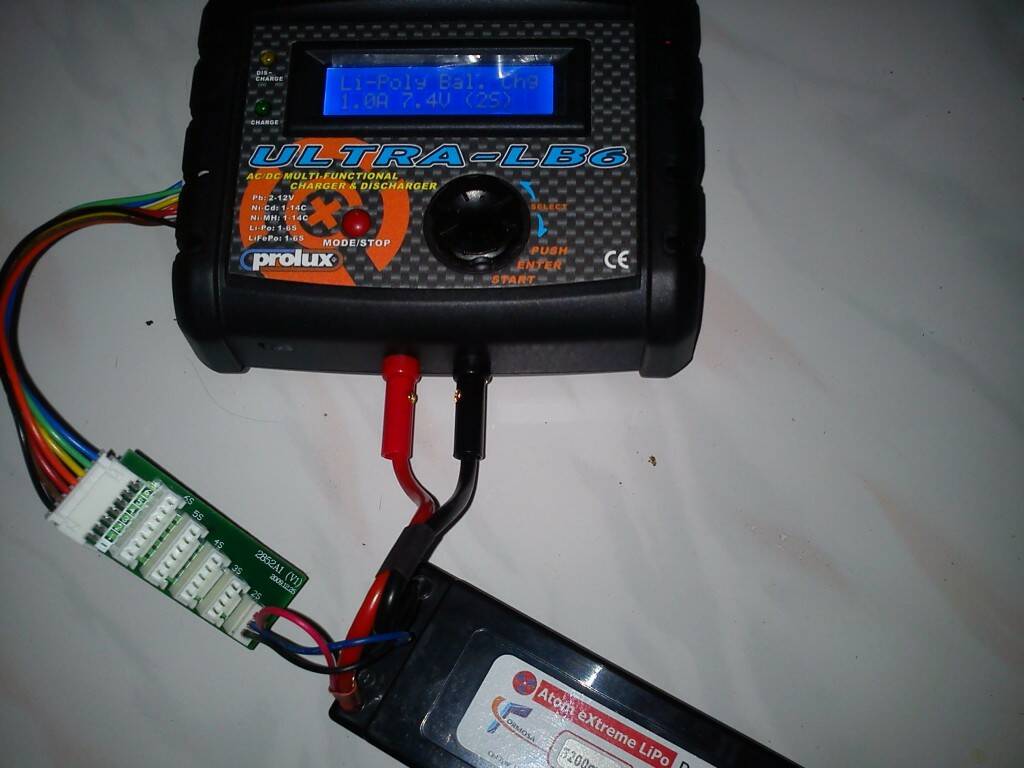

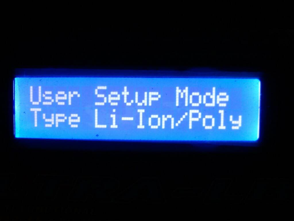

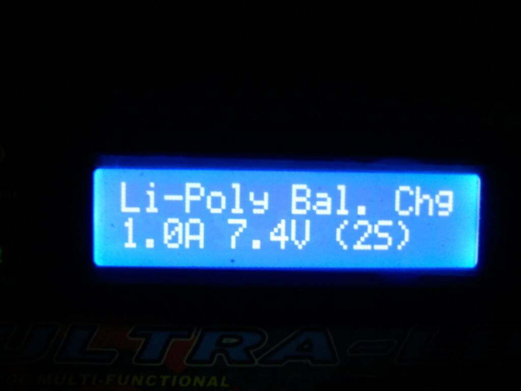

IMG_20130731_230744.jpg IMG_20130731_230527.jpg IMG_20130731_230647.jpg 1插上電源連接電池第3個照片2按紅色made鍵顯示電池類型第2個照片LI=ION是鋰電.若不是按黑色ENTER鍵再旋轉選擇
3再按紅色MADE鍵顯示充電電流與電壓第1個照片按黑色ENTER鍵旋轉設定.
好了按住ENTER鍵不放約3秒就開始充電了
