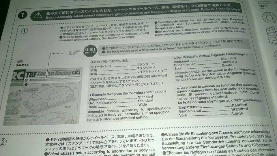

先從說明書研究起。
開箱時要注意一下,自己買的規格喔!

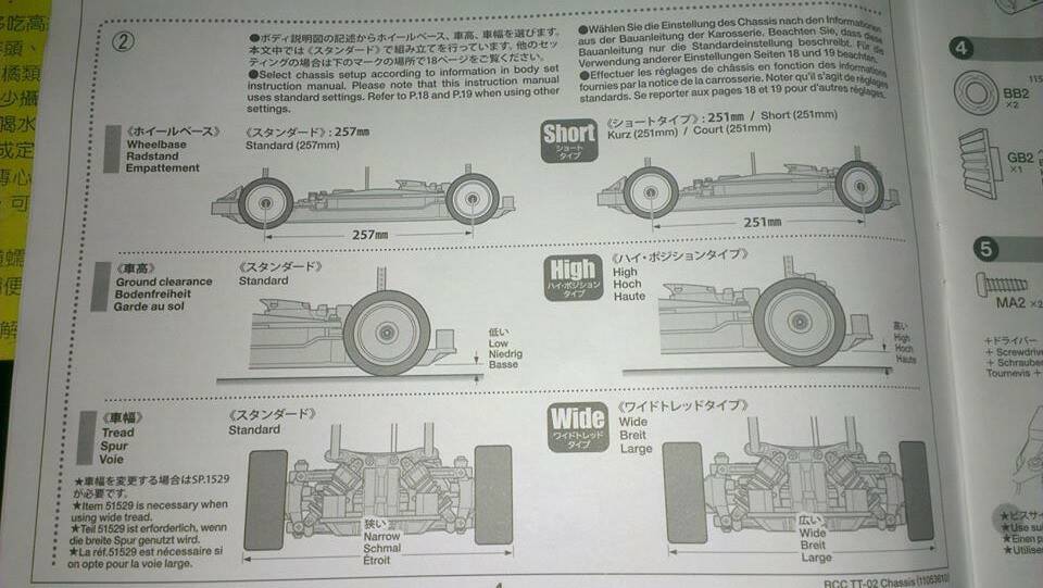

這回一台車有好幾種變化喔!
軸距有兩種標準版的257mm,跟短版的251mm。
車高也有標準房車車高,以及RALLY版比較高車高的兩種設定。
還有後車胎寬也有標準跟寬版。

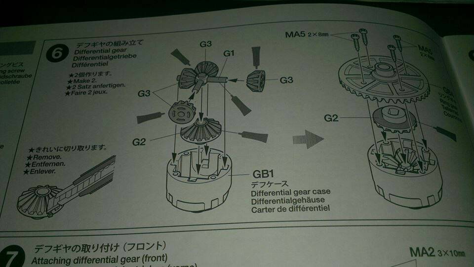

 樓主| 發表於 2013年7月30日 02:21 PM | 顯示全部樓層
這回差速器改成4傘齒的,TT-01是3傘齒。
軸距變化端賴後懸吊的上下擺臂,利用正反裝的長度差異,來完成軸距的變化。
這一個手法並非TAMIYA首創,多年前HPI的RS4 mini,也是利用擺臂的正反裝,來完成210mm跟225mm的兩種軸距。

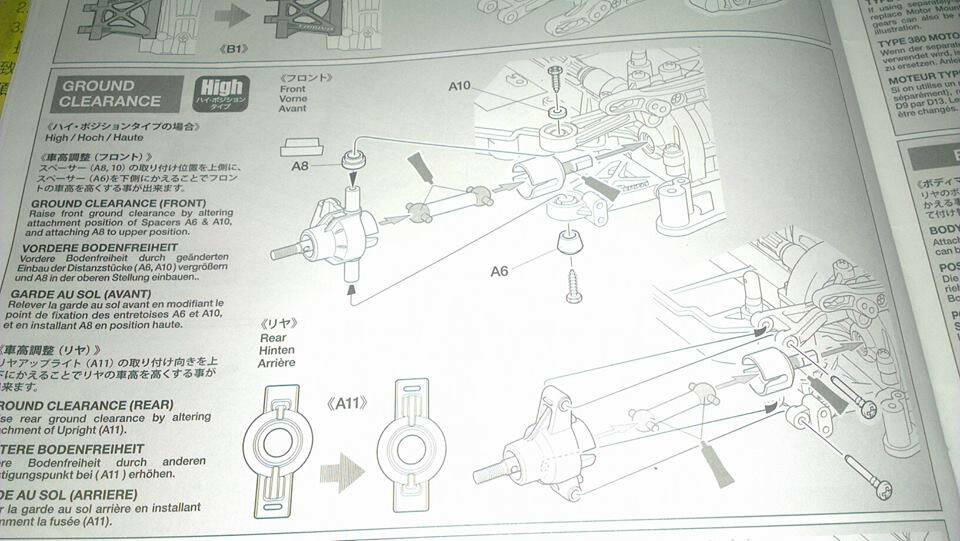

這個就厲害啦!
以前玩房車改RALLY的話,都是利用較長的避震器來完成較高的車高設定。
這次居然利用前後輪座的上下反裝來變更車高,還真沒想到的設計。

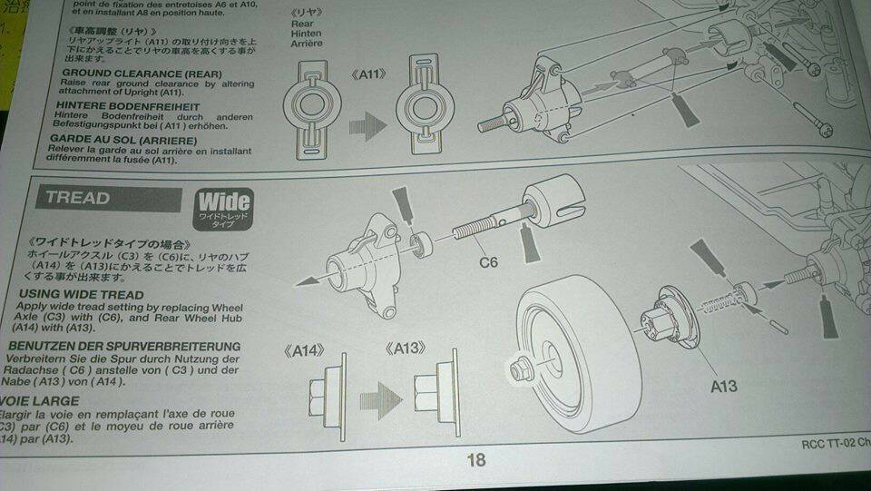

有些真實車種是後驅車,或是有後輪輪距較寬的設計。
這個就簡單啦!利用比標準寬一些的六角輪座即可達成。
