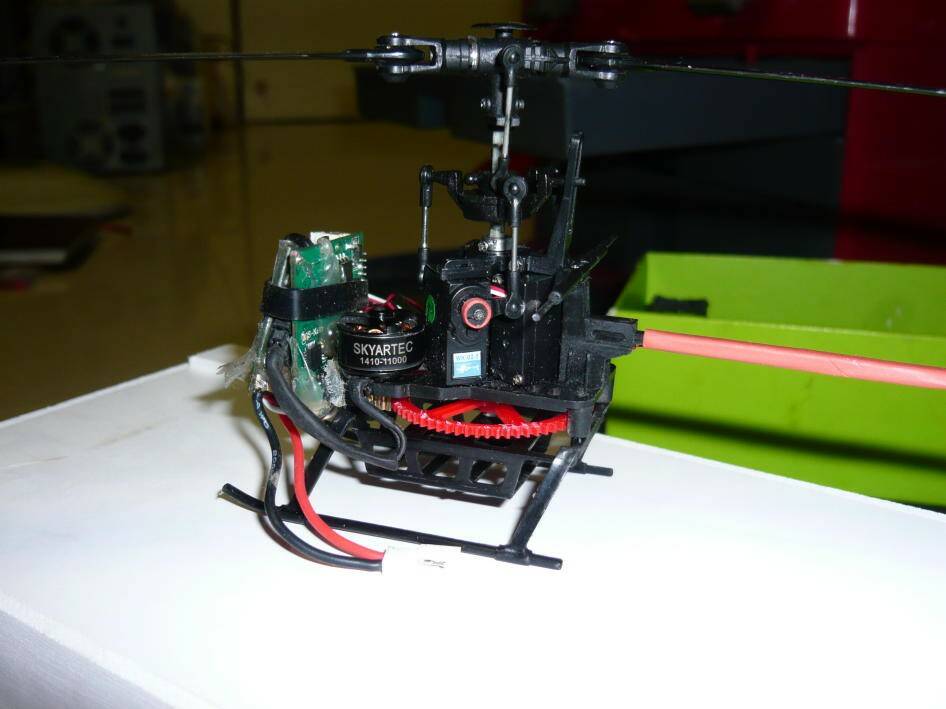

 樓主| 發表於 2013年8月26日 06:44 PM | 顯示全部樓層
WASP NANO CPx機板.變電.無刷上SUPER CP機身.............爽飛中
SUPER CP舵機連接vr的黑紅白3線中..黑白2線對調就可以了
