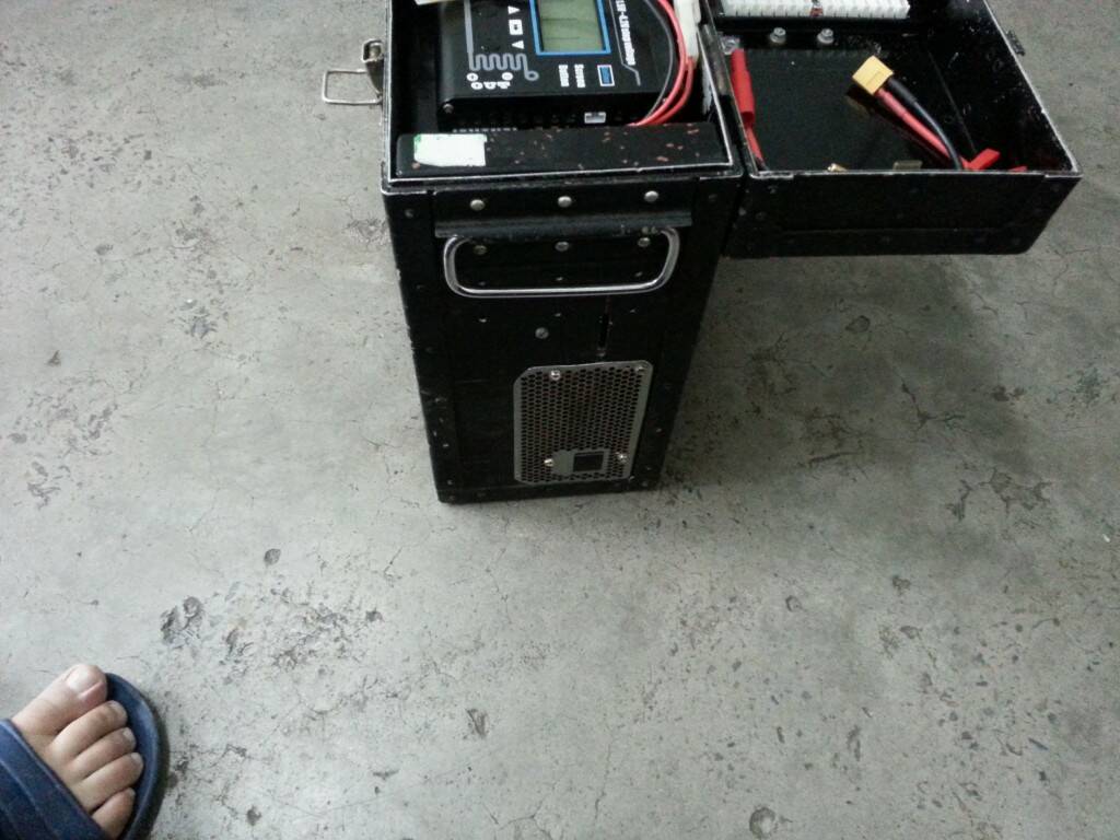

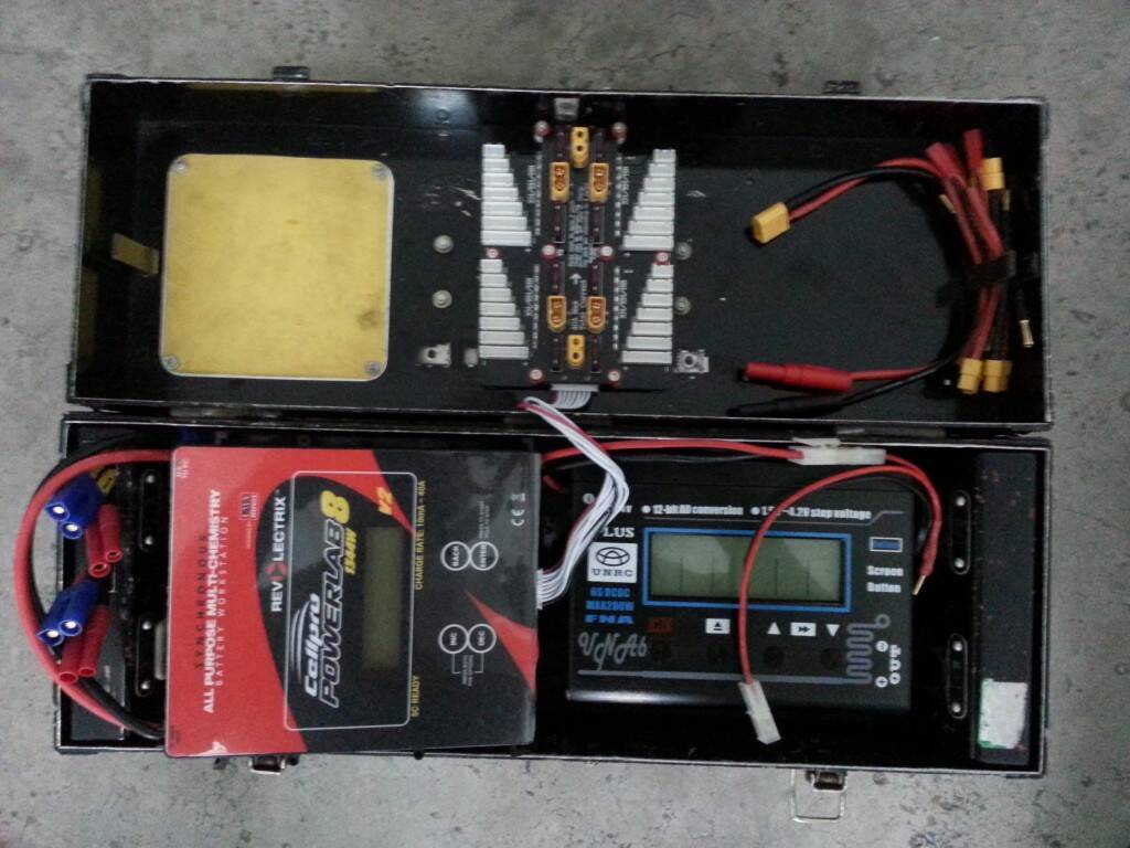

手上有個70年代老式的鋁箱子,就著箱子的尺寸做了這個充電站。內有ELTEK FLATPACK 1500 27V50A電源、12V40AH鎘鎳電池組和
1個280W電腦電源。上面是pl8和una6充電器。重量差不多近20kg了,
拎著很是費力。看圖吧
并充板固定在箱蓋上,兩側有足夠的地方放電池。
夠緊湊吧,可惜裏面忘記照相,裏面也是沒有浪費空間的!
這是27V電源的入風口。
這是27V電源的入風口。
入風口是剪了塊電腦電源帶孔的鐵皮。
入風口是剪了塊電腦電源帶孔的鐵皮。
這裡安裝了電腦電源,也是出風口。
這裡安裝了電腦電源,也是出風口。

 樓主| 發表於 2013年7月28日 08:10 PM | 顯示全部樓層
本帖最後由 wdbsx 於 2013年7月28日 08:45 PM 編輯
ching33ho1 發表於 2013年7月28日 06:36 PM
圖??..沒有看到圖片也......
哇..近40公斤阿....
甚麼不用8S 60AH鋰鐵電池就比較輕也...... ...
剛上來圖片,也想弄鋰鐵電池了。但一是太貴要1000多人民幣啊!
二是不容易買到真品吧。今天飛了6個起落,用充電站充了5次8S 3700mah電池。從開始到充第5次充電站電壓始終12.6V、電流30A。pl8設置充電電流20A,2組4S并充。感覺充電站還可以再充個5次沒問題。
上面寫錯了,不是40kg是40斤、20kg。
