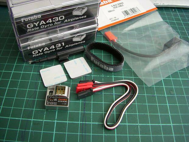

是哦~請問大大FUTABA的飛機用陀螺儀要價多少呢?應該很耐用吧?
原來是B2,小弟記錯了,謝謝^^
發表於 2013年7月27日 12:51 PM | 顯示全部樓層
到各大拍賣搜尋GYA-431就可以了
 樓主| 發表於 2013年7月27日 01:00 PM 來自手機 | 顯示全部樓層
你猜 發表於 2013年7月27日 12:51 PM
到各大拍賣搜尋GYA-431就可以了
好的,謝謝大大^^

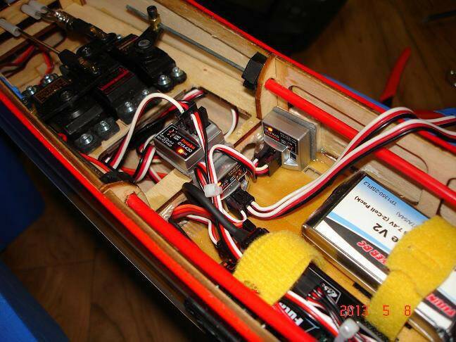

這飛機單軸陀螺儀就不錯用
裝1軸和2軸或是裝3軸都可以喔.......
http://www3.towerhobbies.com/cgi-bin/wti0001p?&I=LXCNFS&P=0
http://www3.towerhobbies.com/cgi-bin/wti0001p?&I=LXCNFR&P=M
飛機陀螺儀指定動作.在遙控器FUNCTION功能.來更改動作
      F牌GYA 431
副翼1..............CH1
副翼2..............CH6
調整副翼靈敏度CH5
升降舵1...........CH2
升降舵2...........CH9
調整升降舵靈敏度CH7
     F牌GYA 430
方向舵................CH4
調整方向舵靈敏度CH8
