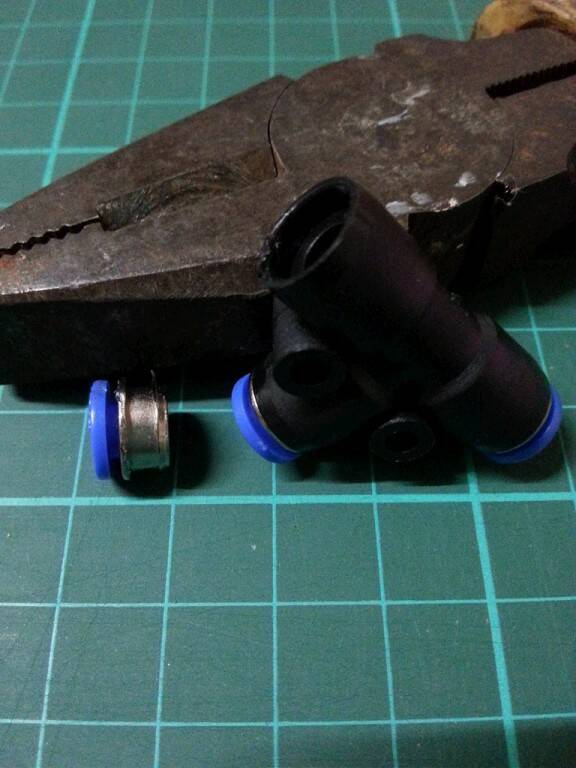

這帖早該發了,忙到忘記,最近才又想起,之前在潛艦版有多人在找這東西,船版應該也有人DIY會需要,請繼續用力看下去
基於小弟手賤,看到東西不拆會手癢,不分解會死的怨念,如果不解毒
最後可能會導致內分泌失常,引發大小便失禁,所以今天要分解的是
4mm氣壓接頭
4mm氣壓接頭
4mm氣壓接頭
需要的工具
需要的工具
需要的工具
拆解
拆解
拆解
分解
分解
分解
肢解
肢解
肢解
要用的東西
要用到的東西
要用到的東西
用途
用途
用途

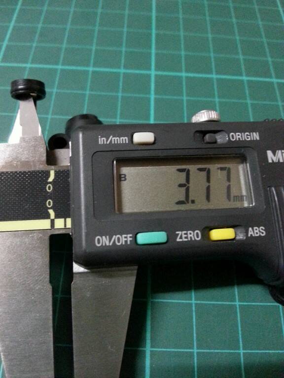

4mm內徑
4mm內徑
4mm內徑
4mm外徑
4mm外徑
4mm外徑
6mm內徑
6mm內徑
6mm內徑
6mm 外徑
6mm 外徑
6mm 外徑
空油壓店有賣,4mm接頭一個35元可得到3個油封,不算太貴,
尺寸有4mm,6mm,8mm,10mm
我去空油壓店,是問有沒有單賣這個防漏油封,
老板娘聽到我要的東西對我說:我開店那麼多年,第一次看到有人拆這東西
我有試過水深1米5是OK的,馬達連續運轉一小時,完全不會進水,
再深沒試,因為游泳池只有那麼深,
請塗抹矽油膏潤滑,不要塗牛油(黃油)
因為牛油會讓橡膠硬化,失去彈性,造成漏水,
打完收工,謝謝觀賞
