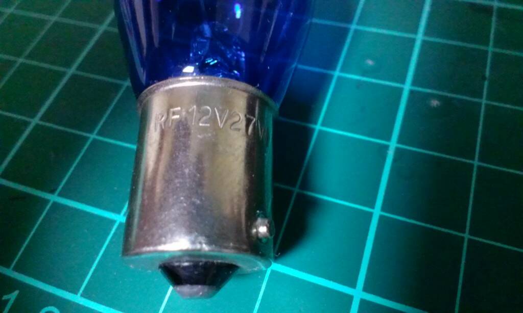

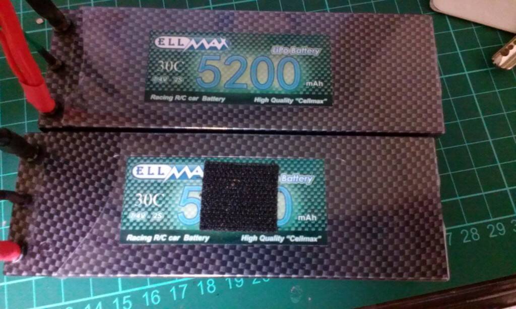

請問各位大大圖片中是車用角燈燈頭12v27w 可以用4s放電嗎?(4s 5200mah 30c)會發生危險嗎?謝謝指教

12V 27W 正常耗電流是 2.25A 內阻是 5.33 Ohm ,4S 電壓是14.8V 如果裝上去是有點超載會超亮,
因為電流變成 14.8/5.33=2.77A 跟功率 2.77 x 14.8=40.9W 功率大了不少,燈泡可能容易燒掉,而且27W本來燈泡溫度就很高了,燈泡散熱要注意好
