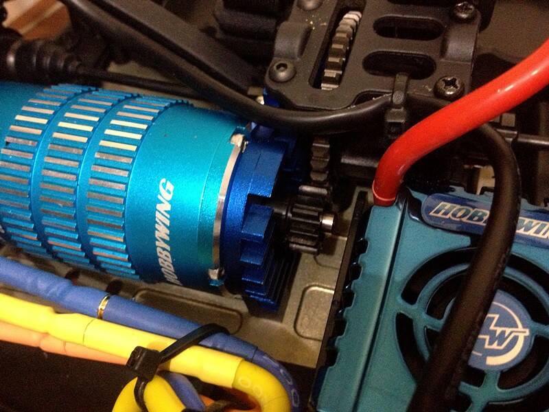

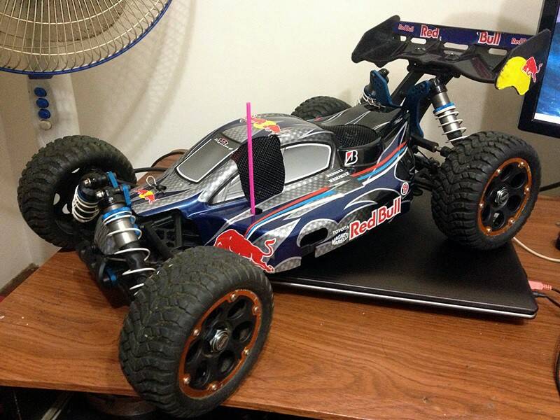

改裝完成啦!!!!
外觀 有點髒髒的~最大清潔化了~~

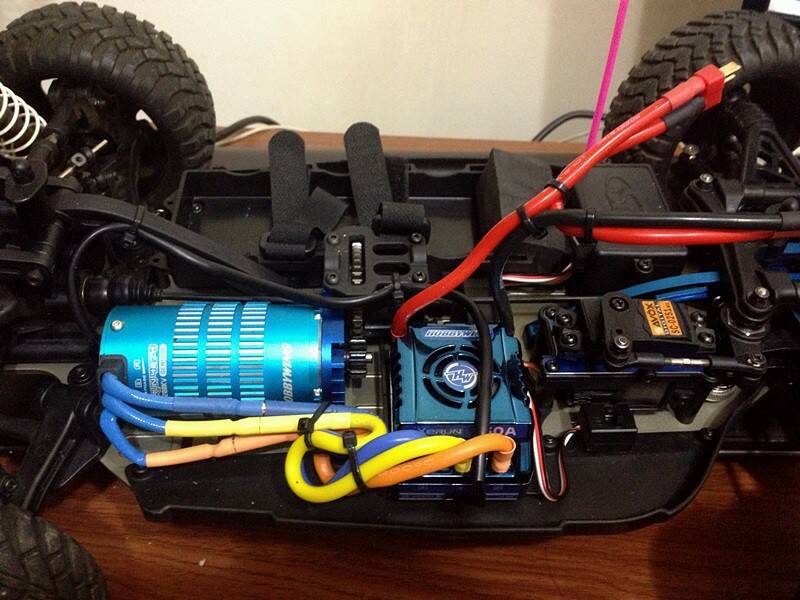

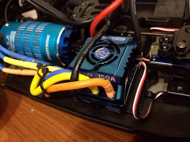

改電嚕~~
好盈 2200KV
搭配150A電變
原廠馬達座
中央齒也改46T搭配14T馬達齒
一併把底盤換成7075的電戰馬底盤~免鑽孔!! 但是好貴Q.Q
電池盒+接收盒 因為是電底盤~不用特別鑽孔了~

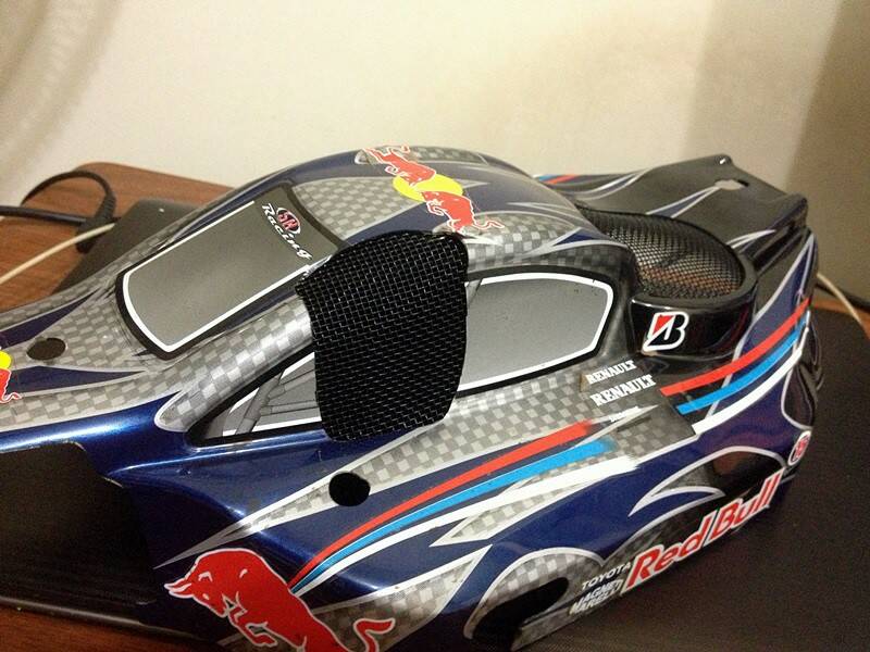

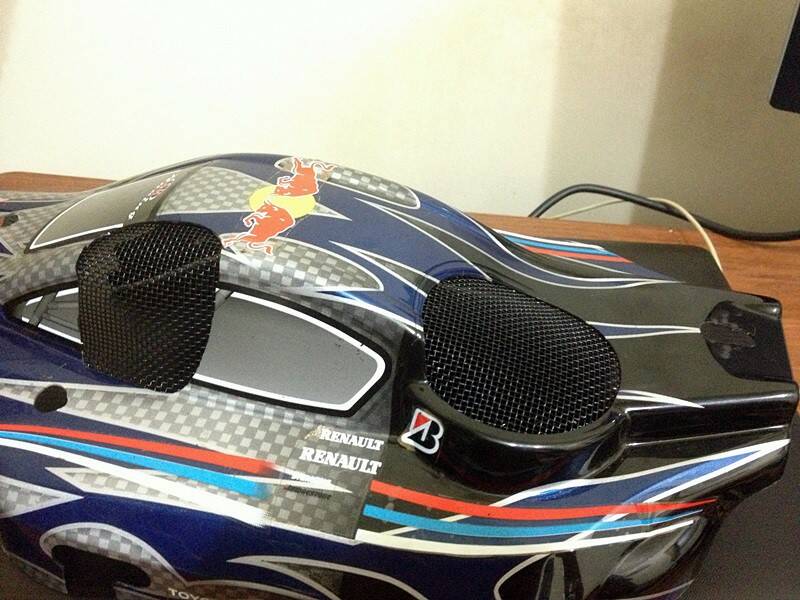

原本加油孔用紗窗用的網噴黑貼上~
引擎開孔處也貼上
我準備好啦XD
老戰馬要出場拉XDD
題外話...14.8V電池接上瞬間...的有驚悚到...火花特大阿 = =
一顆新買的電池甚至直接燒掉個CALL...這....還好賣家肯換= =
總之~披著牛皮的戰馬又能重出江湖拉XD

還在想車殼上的油車孔要用啥來遮...
正宇有賣黑色細鐵網嗎@@?
